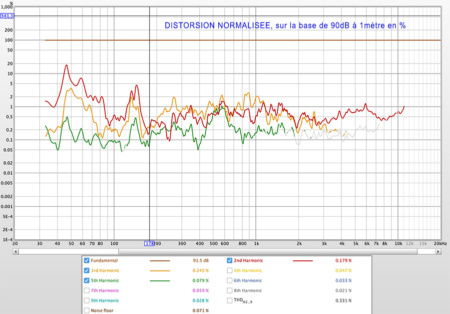

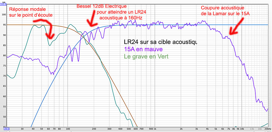

quelques mesures de 15A, filtrés en passif puis en actif
Ici Fx à 160Hz
Courbes de disto, ici les disto sont audibles, perso je vise plutôt à 0,1% à 0,2% à 90dB
Pour la H2 ce n'est pas hyper impactant (ça rajoute de l'aigu), la H3 (courbe jaune) fait que ça colore négativement, sur un système normal le pic de H5 à 600Hz montre un sérieux problème, mais les autres caractéristiques de ce pavillons compensent... et l'écoute globale montre que les disto, ce n'est pas ce qui caractérise le plus l'écoute, c'est juste un peu moins fidèle en théorie.

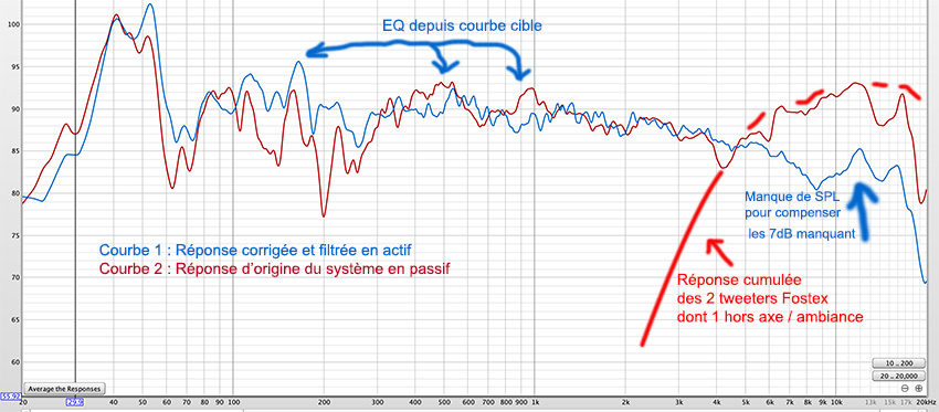

système d'origine
Ci- dessous, système corrigé (surtout EQ et l'alignement temporel entre le 15A et la voie de grave avec raccord à 160Hz) et sur cette mesure, un petit pavillon monté en coax dans le 15A avec raccord à 1,2kHz
On voit aussi le délai de groupe du pavillon qui monte sous les 400Hz (la ligne noire en pointillé correspond à la ligne de crête du front d'onde)
Cette mesure montre surtout le gain du à la directivité dans le médium / bas médium, la salle n'est pas traitée (mais très correcte) et pourtant peu d'énergie hors axe jusque 160Hz, ce gain participe à la perception de la pêche qu'offre un grand pavillon directif (au côté de son amortissement, sans que je ne sache quantifier le % de l'un ou l'autre des critères)
Ici pour la chute de la Lamar M1 sur 15A, c'est égalisé avant, mais pas de low ou high shelving pour corriger l'aigu au dessus de 4kHz, tweeter obligatoire donc avec le 15A si choix en large bande
