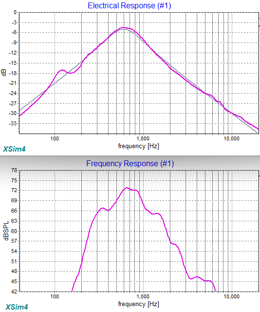

La première image fut pour montrer que la réponse électrique en considérant l'impédance complexe mesurée (.zma) diffère déjà d'une réponse (en gris) ne considérant que la valeur à la fréquence charnière, se muant faussement en résistance pure et fixe. Maintenant, en intégrant aussi la réponse acoustique (.frd), la réponse diffère encore davantage. Ici pour la voie bas-médium :
D'où l'importance de travailler avec Xsim ou VituixCAD plutôt qu'avec une calculatrice sur des formules bien trop élémentaires. Ce qui devient un jeu sur simulateur, c'est de faire tendre les courbes réelles vers les cibles acoustiques choisies (Linkwitz-Riley d'ordre 2 par exemple), en paramètres, la structure du schéma et les valeurs des composants. VituixCAD intègre un générateur de courbe cible. Objectif : une réponse globale linéaire mais aussi un temps de propagation non torturé.

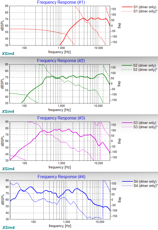

C'est exploitable à priori. Bien que j'ai eu à utiliser l'option "derived" pour la phase car la phase mesurée est un peu trop éloignée de la phase minimale. J'ai également dû passer par une reconstruction des bouts de bande (Lower Tail ; Higher Tail), particulièrement au tweeter dont le frd ne commence qu'à 4kHz, que un octave sous la coupure.
Pour la sommation et le peaufinage du filtre électrique, les deltas de temps de vol vers la zone d'écoute sont nécessaires. Si l'alignement temporel des quatre voies était possible mécaniquement, nous pourrions y travailler tout de suite. Je me demande toutefois si le niveau électrique aux quatre mesures est resté inchangé...

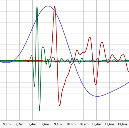

Je ne l'ai peut-être jamais expliquée. Microphone au point d'écoute, mesures respectives des transducteurs, Overlay des impulsions sans retirer aucun décalage. Quantifier les deltas temps entre pieds d'impulsion. Ici un grave en avance d'environ 0,3ms sur le tweeter, lui-même en avance d'environ 0,25ms sur le médium. (340m/s * 9ms = à 3m de l'enceinte)

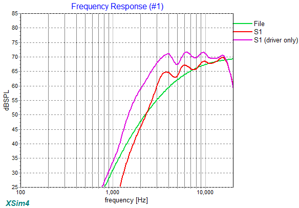

Personellement, je travaille plus rapidement et plus simplement avec XSim. Bien que sur mes derniers systèmes Windows, je rencontre parfois quelques bugs, même en ajustant le paramètre de compatibilité. Suis-je le seul ? Nous parlions par ailleurs de script Python générateur de cible. c'est ainsi que je génère encore les fichiers cibles pour XSim. Ici avec le T5000, Synkron 4 voies, sans peaufinage :

Bien souvent, en fonction de la forme de l’impulsion, il n’est pas si facile de savoir où se trouve réellement son pied.
C’est le cas pour le tweeter en vert sur ton graphe ci-dessus.
Comment déterminer où se trouve réellement son pied d’impulsion.
Selon toi, c’est un peu avant 9,4 ms, à la 1ère montée, ou un peu après 9,4 ms, lors du 2ème début de montée, ou bien encore ailleurs ?
