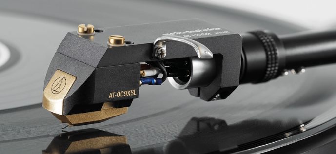

" J'ai déjà les repères imprimés parallèles au corps de cellule qui sont parfaitement alignés latéralement, et ce sur les 2 points de contrôle,
l'angle ne peut être mauvais "
- Sur des traits d'angle qui font maxi 2 cm, il faut rester modeste...
D'où mon idée d'aligner avec le point d'offset (virtuel) ; regarde ce que j'avais pondu sur Vinylengine.
- Le dépassement (overhang) est aussi plus fin à régler, en périphérie de disque, mais il faut pour cela avoir fabriqué un rapporteur qui intègre le pivot du bras.
- Est-ce qu'il y a un repère d'axe matérialisé sur ton bras (lequel, déjà ?) ?

(21/04/2025-15:27:51)ketalar a écrit : " J'ai déjà les repères imprimés parallèles au corps de cellule qui sont parfaitement alignés latéralement, et ce sur les 2 points de contrôle,
Tout à fait !
Mais visuellement c'est très bon, l'alignement ne peut être décalé puisque le corps de la cellule est jointif avec celui de la coquille, des 2 côtés et sur toute la longueur.
Un décalage se verrait immédiatement d'un côté ou de l'autre, ...
Lors du placement de la cellule, les fils "poussent" de manière égale la cellule  en avant vers les creux des 2 vis de fixation,
il n'y a pas d'erreur d'angle possible à ce niveau contrairement aux coquilles à système de réglage à "glissière".
(ici on suppose que le diamant/cantilever ont été alignés correctement dans l'axe de la cellule à la fabrication de celle-ci)
(21/04/2025-15:27:51)ketalar a écrit : - Le dépassement (overhang) est aussi plus fin à régler, en périphérie de disque, mais il faut pour cela avoir fabriqué un rapporteur qui intègre le pivot du bras.
Un bon rapporteur en arc intègre forcément le pivot du bras comme origine.
Mais le pivot du bras n'est à mon avis pas nécessaire sur le rapporteur  Blush
 Le seul respect au mieux possible des 2 points de grille garantit que l'overhang est bien réglé comme il le faut
sur tout le trajet d'arc sur la portion de disque qui nous intéresse, et non seulement en périphérie de disque.
Just my 2 cents ... pardon, 2 dixièmes Big Grin
crdt.
