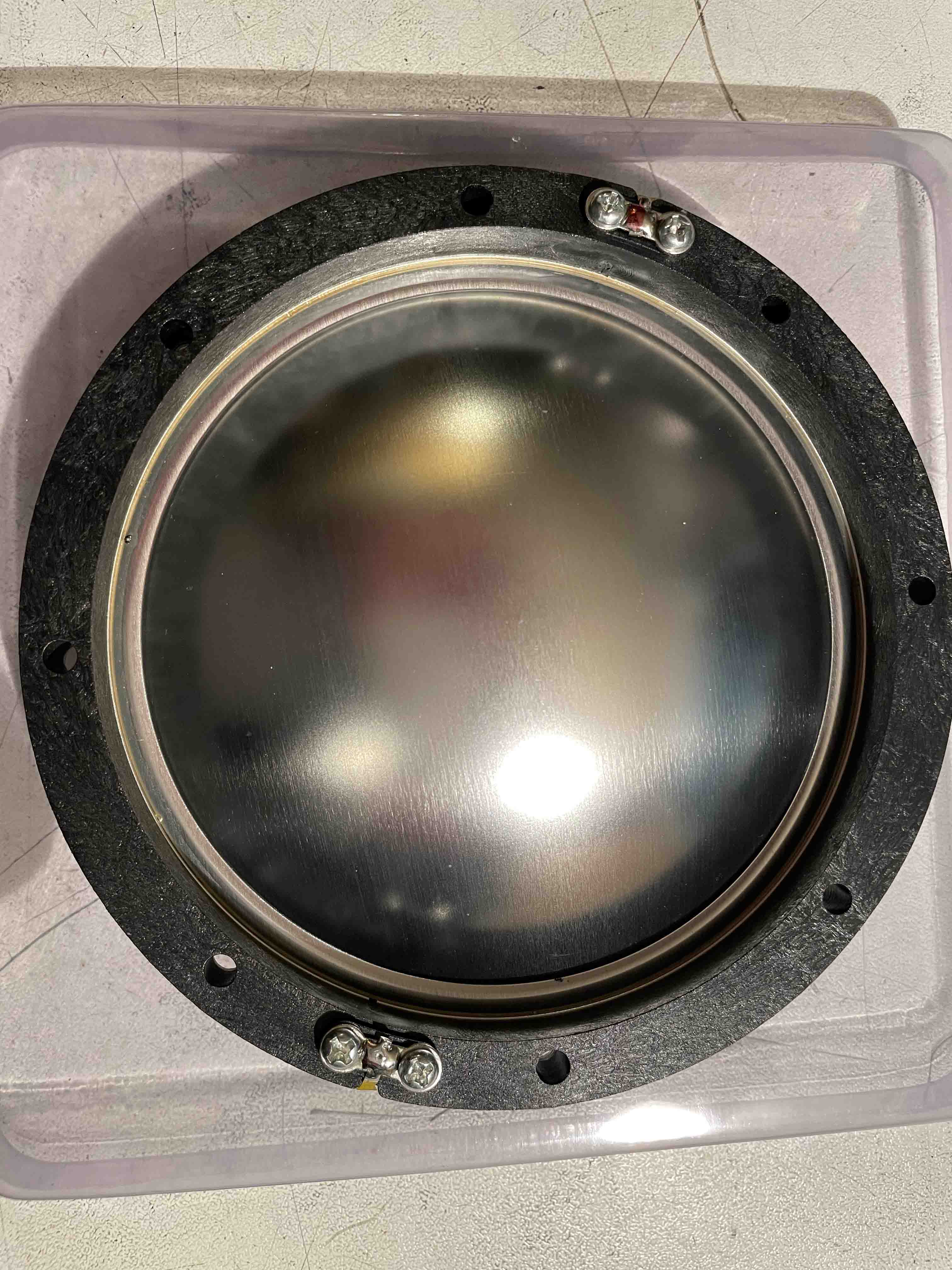

(09/08/2025-23:46:11)jfti a écrit : Je vais bientôt recevoir une paire de JBL 2450 qui, cette fois, seront miennes…
Il me reste à me procurer une paire de membranes de JBL 2440 originales... Si quelqu’un en possède, qu’il me contacte.
En attendant, j’ai regardé chez les fournisseurs de pièces détachées tels que Radian, Speaker Repair, etc. : rien de vraiment ressemblant aux membranes d’origine. Pourtant, en cherchant bien, j’ai fini par trouver une paire de copies chinoises qui ressemblent comme deux gouttes d’eau aux JBL.
J’entends déjà s’élever des voix criant au sacrilège, j'ai l’ouïe fine ... Wink
Cependant :
1/ J’ai payé la paire une soixantaine d’euros !..
2/ Et pour avoir déjà monté des copies chinoises à titre d’essai sur des Altec 288, les résultats étaient loin d’être horribles…
je vais monter tout ça et ...Je vous dirais quoi !  Smile
J’espère bien que tu nous diras quoi…  Wink
Tes commentaires seront très attendus, en espérant que les membranes chinoises seront à la hauteur car celles des 2440 originelles sont plus que rares.

Pour info les membranes papier font des miracles sur cette compression et d autres ; dispo sur ebay, plus chères que les chinoises mais le travail d un grand passionné où tout est optimisé pour le meilleur.
Merci José,
J’avais vu ça… Je garde ce choix comme deuxième option si les membranes chinoises se révélaient décevantes.
Voilà à quoi ressemblent ces membranes chinoises :

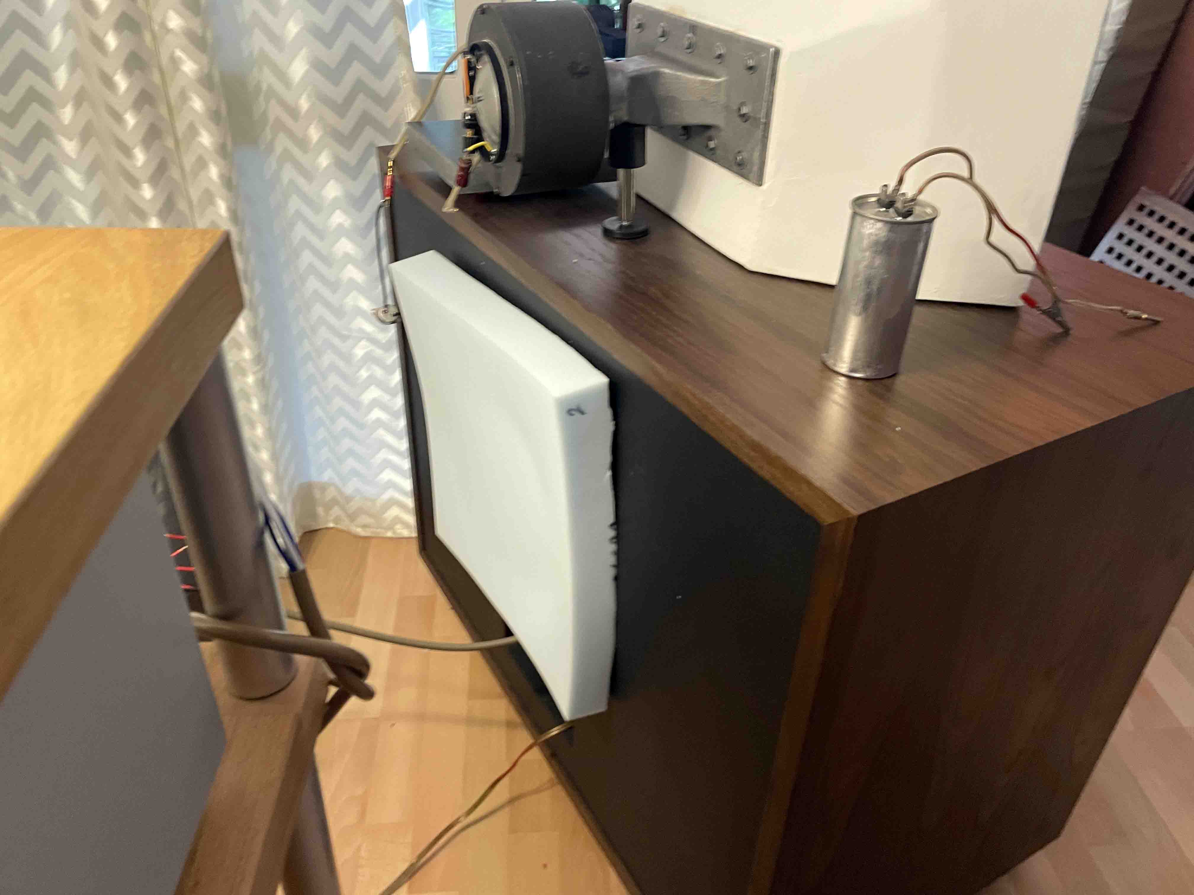

J’ai bouché le trou arrière des caissons de grave (prévu pour un haut-parleur de 38 cm). Pour cela, j’ai commandé un bloc de mousse de 40 × 40 × 8 cm, dans la densité la plus élevée possible, puis j’ai entaillé ce bloc sur toute sa périphérie, dans l’épaisseur. L’insertion n’a pas été facile, mais voici le résultat (désolé pour le flou de la photo).
RE: Système jfti - jfti - 10/08/2025
À présent, je suis passé à un véritable caisson bass-reflex, avec l’évent à l’arrière, et non plus à un « baffle plan » replié. Les résultats sont nettement meilleurs. Je précise que ces haut-parleurs de grave sont très proches, en termes de paramètres Thiele et Small, des Altec 416 pour lesquels le caisson avait été conçu à l’origine. Cela explique les excellents résultats obtenus.

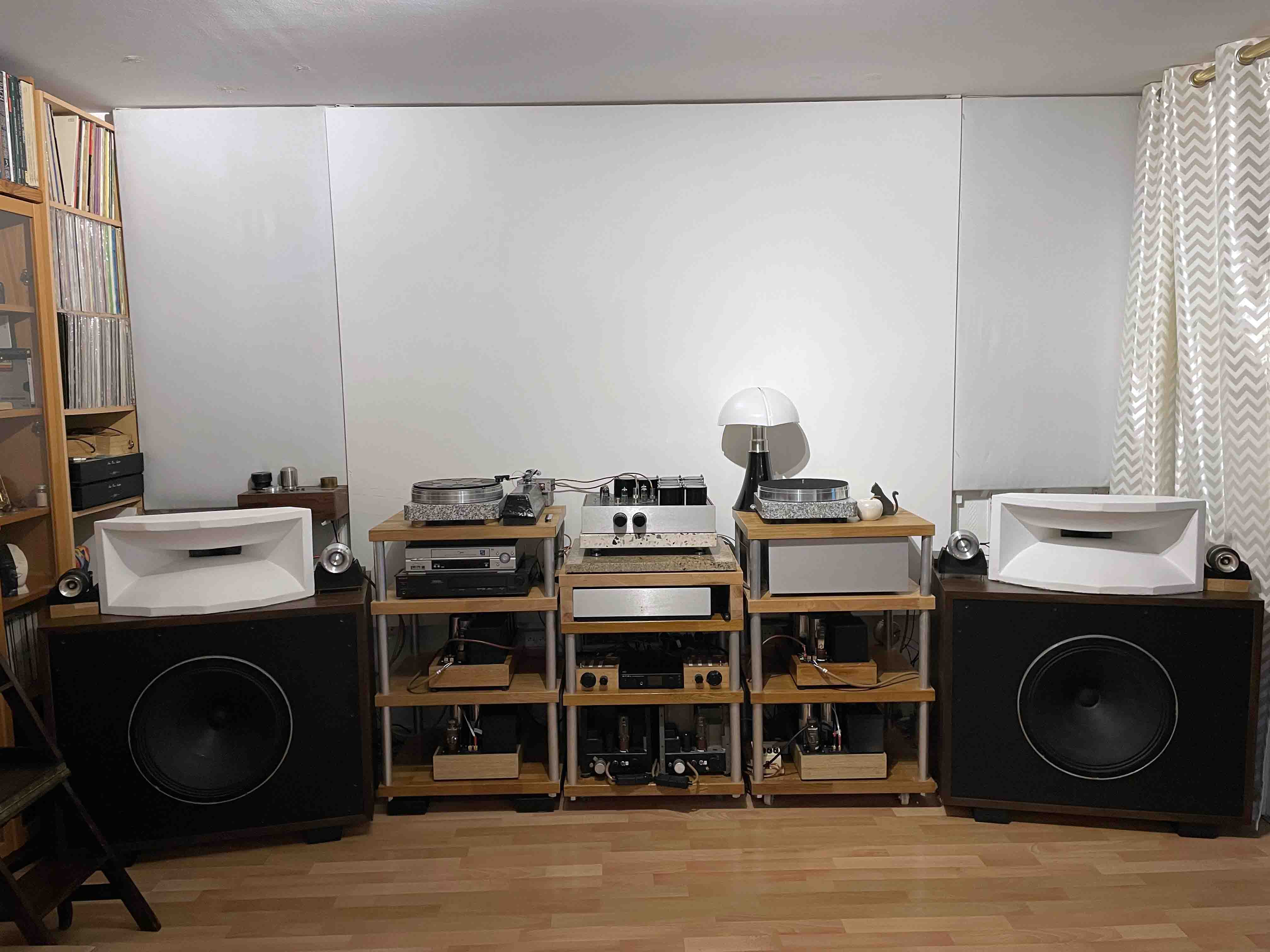

Vu d'ensemble du système:
