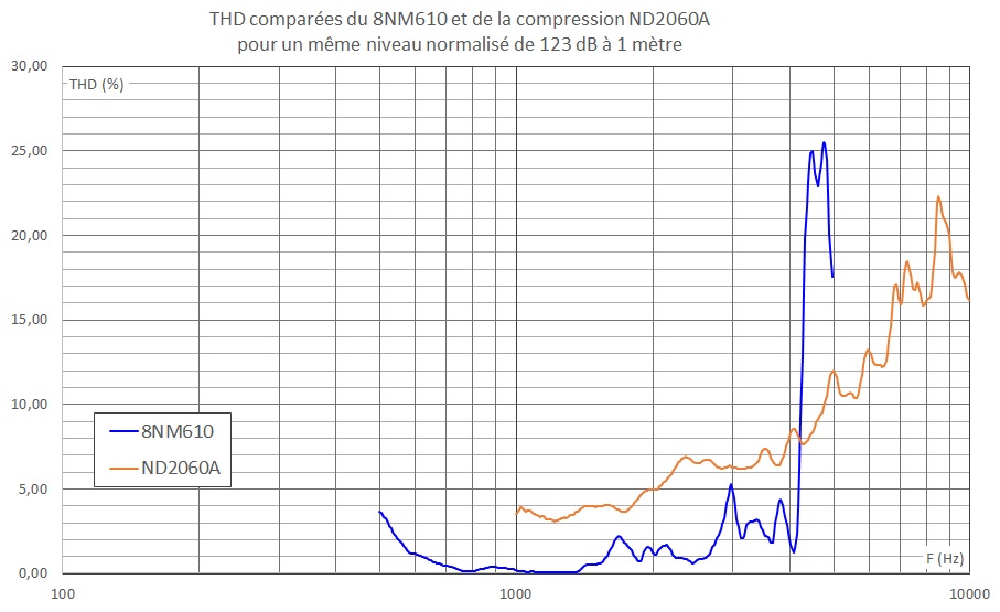

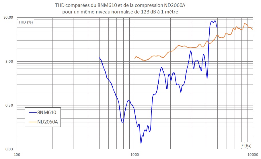

A titre indicatif, on trouvera ci-dessous un graphique des THD comparées d'une excellente compression "moderne", la ND2060A de 18 Sound (en vert), montée sur pavillon Azura Horn AH-340, et d'un 8" de la même marque, le 8NM610, nu (en bleu).
Sans commentaire.

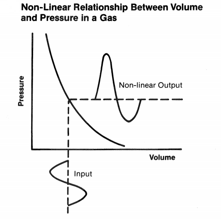

La distorsion d'une compression est le résultat incontournable de la techno. La chambre de compression est un volume d'air dans lequel le diagramme pression volume est tout sauf linéaire, comme l'illustre l'image ci-dessous :
C'est aussi pourquoi une compression de 2" distord moins qu'une 1" à iso SPL, incidemment.
Le seul paramètre sur lequel une compression  s'en sort correctement est celui du comportement temporel. C'est aussi le seul dont tu ne parles pas.

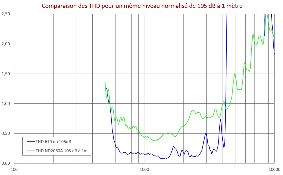

Pour info :
Idem en échelle logarithmique :
C'est spectaculaire, et souvent ignoré.
Ce graphe confirme que la "bonne" plage d'utilisation du 8NM610 est en gros 600-2500 Hz, soit deux octaves, ce qui nécessite une voie supplémentaire pour l'aigu. Dans mes projets, c'est un AMT qui prend le relais, avec une performance en distorsion homogène avec celle du 8", THD 5 fois environ inférieure à celle d'une compression.

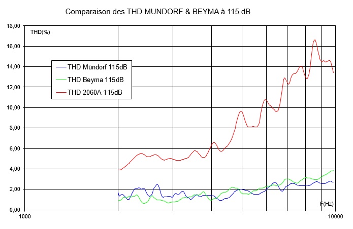

Voir ci-dessous les THD comparées de deux AMT (Mündorf 197PP-R-27 et Beyma TPL200) et celle de la ND2030A à 115 dB :
Ceci explique notamment pourquoi on trouve généralement que les compressions deviennent agressives à fort niveau.
J'avais d'ailleurs remarqué que l'on a tendance à "monter" le niveau d'écoute assez haut avec cette configuration HP à cône + AMT, alors qu'on "cale" plus rapidement avec une compression.
Logique, finalement.

Euh... une chambre de compression + pavillon dont le THD dépasse allègrement les 10% entre 2 et 5Khz, c'est une performance... même à 123db. Sur quel pavillon est elle montée ?
Je n'ai pas mesuré avec un niveau pareil, mais avec un JBL 2441 sur un Iwata, on est aux alentours de 2% entre 500Hz et 5Khz pour 115db.
Mais ça ne change rien au problème. Monte le 8NM610 (qui est intéressant, il faut le reconnaitre) dans un pavillon, re mesure à 123db/m et tu verras que non seulement la distorsion sera encore plus basse, mais la bande passante sera élargie.
P.S. Je ne sais pas où tu effectues ces mesures, mais j'espère que tu as des bouchons...

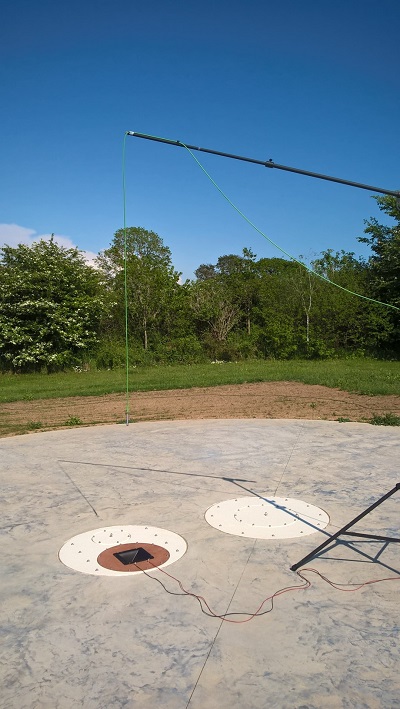

RE: 15A Chez Foecouter, tests - pvrx - 19/09/2021
J'ai édité mes courbes précédentes, j'avais tronqué la courbe de disto de la compression dans le haut.
J'en ai profité pour compléter mes commentaires.
Une 2441 ne fait en aucun cas 2% de disto pour 115 dB à 1 mètre.
On sera à 5% minimum en bas de bande, et au-dessus de 10% à 5000 Hz.

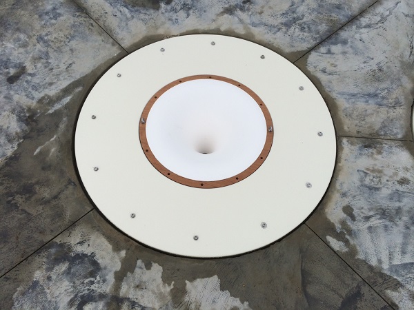

Nos mesures se font en demi-espace en extérieur.
