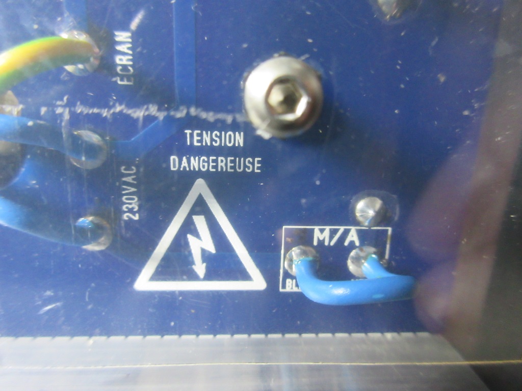

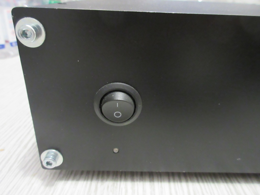

Pour l'interrupteur, ayant pensé à cette solution, j'avais quand-même ramené 2 pistes avec pastilles à l'avant pour faciliter le raccordement, sur lesquelles on met un strap si pas utilisées. On peut si on le souhaite mettre un interrupteur en façade et laisser celui de l'arrière sur ON.
C'est ce que j'avais fait sur le prototype.

Oups !, Pourquoi ne pas profiter de la fonctionnalité qu'offre le K209+ qui permet d'allumer ou d'éteindre une grappe d'équipements audio tous en même temps ?
- Comme expliqué plus haut, à l'allumage les haut-parleurs sont connectés en dernier et à l'extinction, ils sont déconnectés en premier. Donc jamais aucun ploc dans les haut-parleurs.
Il faudra faire un trou de 19mm de diamètre dans la face avant. Le diamètre est normalisé pour les interrupteurs à bascule "rocker".
