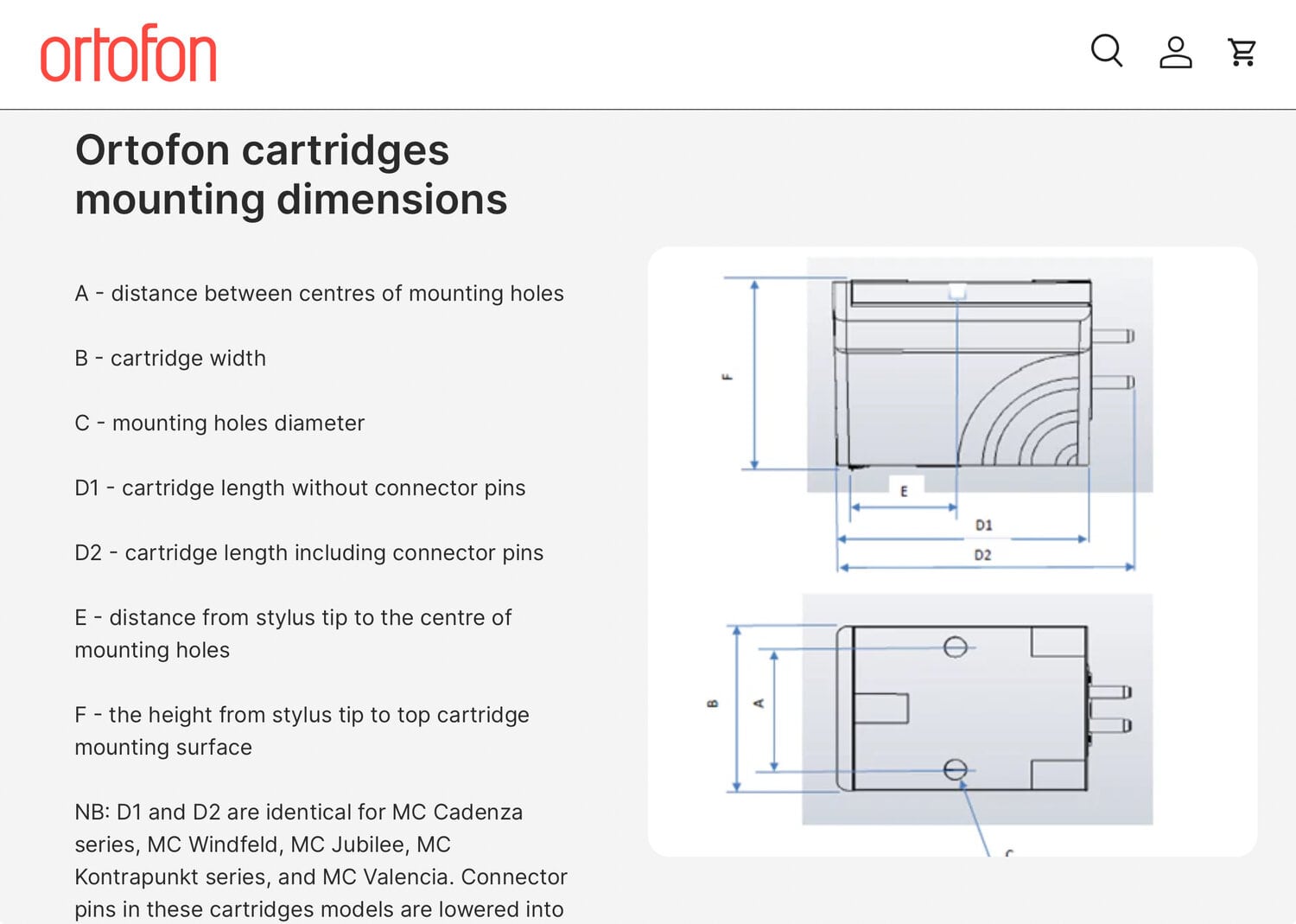

La géométrie:
je me dis que chaque cellule est conçue pour que le stylet repose dans le sillon suivant un certain angle optimal dans le plan vertical, avec une certaine tolérance.
Cet angle est fonction de deux familles de paramètres:
1) de la longueur du bras, de sa hauteur par rapport au plateau, du porte cellule etc… ces paramètres sont fixés par la platine, son bras et porte cellule. Dans mon cas c’est Technics qui impose les paramètres.

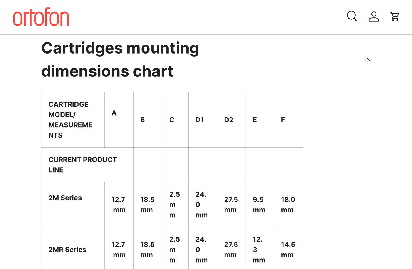

2) de la géométrie de la cellule, je prends exemple chez Ortofon les dimensions E et F
Par exemple chez Ortofon, on peut avoir 4mm d’écart entre deux modèles sur ces côtes Eet F. Je me dis que ces 4 mm ont forcément une influence sur l’angle d’atterrissage du stylet. Est ce important, je n’en sais rien. Si cela peut s’entendre, je ne sais pas non plus…
