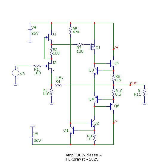

Voici un un schéma d'un ampli classe A. Ce sera le schéma de base de départ pour implanter la classe A efficiente.
Il donne exactement 30Wrms (60W crête) dans une charge de 8 ohms.

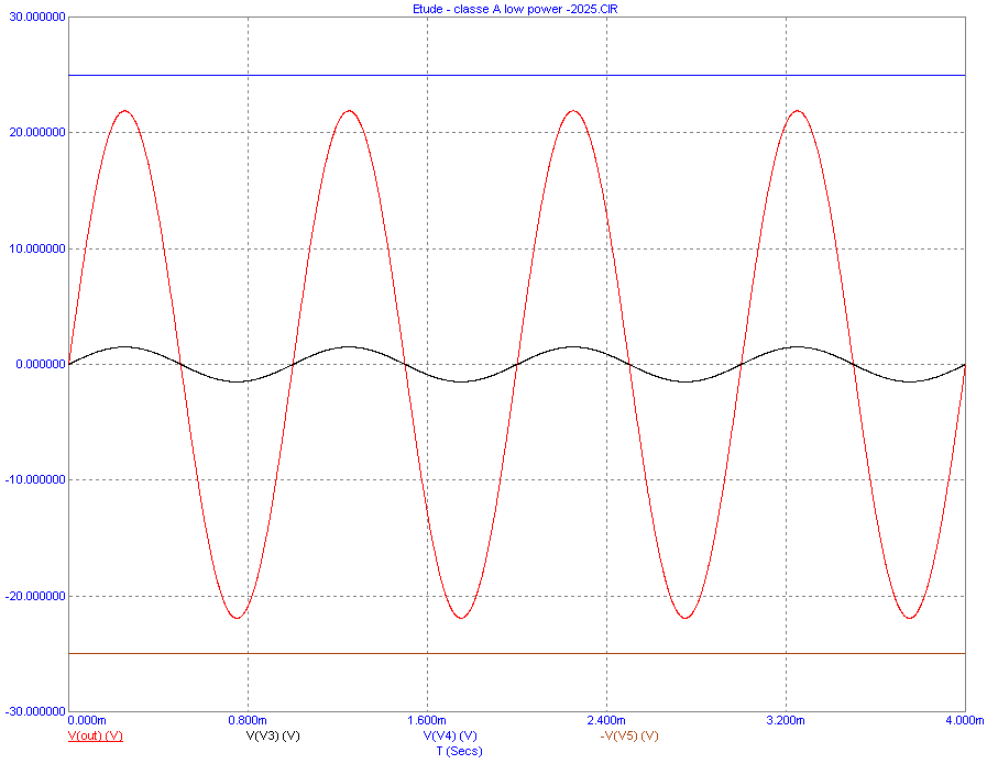

Les principaux points de fonctionnement sont décrits dans les mesures (au simulateur) ci-dessous :
- En haut : le sinus d'entrée et le signal de sortie à 30W ;

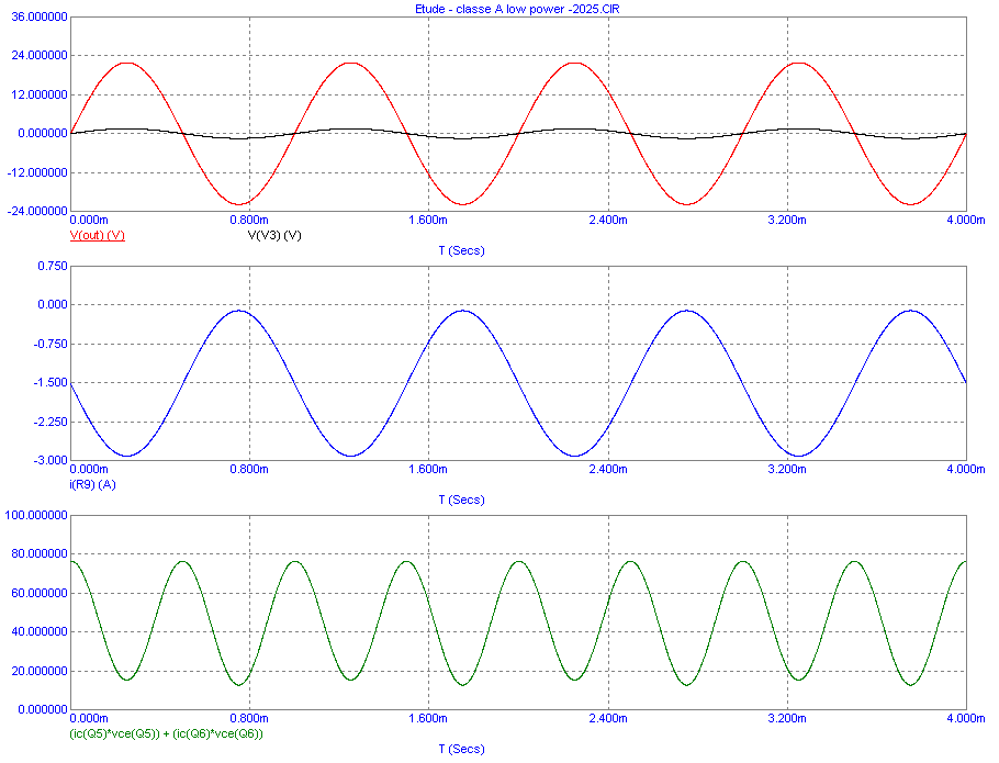

- Au milieu : le courant dans l'étage de sortie. Pour tenir les 30Wrms dans 8R, le courant de repos est fixé à 1.5A (valeur la plus basse possible) et on voit la courbe du sinus de courant dans un transistor de sortie (courant dans R9) ;
- En bas : la puissance dissipée dans l'étage de sortie pour ces 60W crête.
On voit qu'au repos (0V en sortie) la dissipation de l'étage de sortie est de 76W (38W par transistor de sortie Q5 et Q6).

Concernant la tension d'alimentation, on a les points de fonctionnement suivants :
On voit que le signal de sortie navigue entre la tension de rail positif et la tension de rail négatif. Diminuer la tension d'alimentation statique va entraîner un écrêtage et nous n'aurons plus nos 60W crête. Il y a bien la classe H mais le procédé est généralement violent. Il semble donc qu'il n'y ait pas d'autres solution pour réduire cette tension d'alimentation.

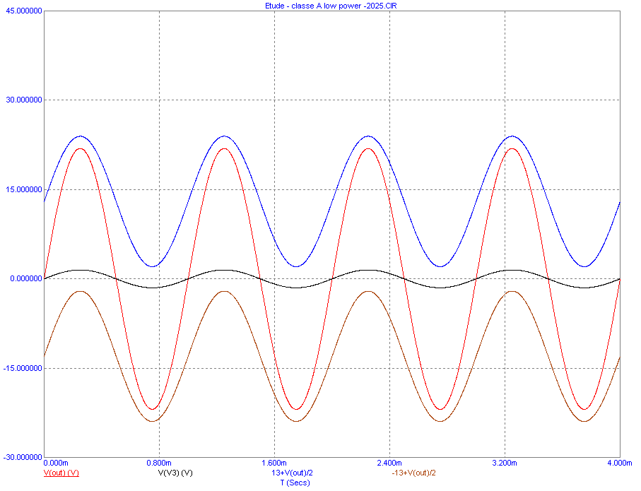

Toutefois quand on regarde de plus près ces dernières courbes, si on considère maintenant que la charge est reliée à la sortie out et aussi à la masse, la tension à tout instant aux bornes de la charge ne dépasse jamais la tension d'un seul rail. Simplement il faut une tension d'alimentation totale double pour pouvoir gérer les crêtes positives et les crêtes négatives.
Si on fait simultanément bouger le potentiel du rail positif et celui du rail négatif en phase avec le signal de sortie, on peut alors réduire la tension totale d'alimentation de l'étage de sortie à la moitié de la valeur initiale sans que le signal ne soit écrêté.

 - au repos (0V en sortie), les rails V+ et V- sont maintenant à la moitié de la tension d'avant : 13V au lieu de 26V. Et la tension d'alimentation totale n'est plus 26+26= 52 mais 13+13 = 26;
 - sur les alternances positives, quand le signal de sortie augmente, la tension de rail V+ augmente de moitié pour passer de 13V à 24V à la crête en sortie. La tension de rail V- augmente aussi de moitié pour passer de -13V à -2V. A tout instant, la tension totale (V+)-(V-) est constante : 26 ;
 - sur les alternances négatives, quand le signal de sortie diminue, la tension de rail V+ diminue de moitié pour passer de 13V à 2V à la crête en sortie. La tension de rail V- diminue aussi de moitié pour passer de -13V à -24V. A tout instant, la tension totale (V+)-(V-) est constante : 26.
Du point de vue des tensions d'alimentation, les opérations analogiques à mener, en dynamique comme en statique, sont en fait très simples :
 V+ = 13V + V(out)/2
 V- = -13 + V(out)/2

Le gain dans tous ça : comme la tension d'alimentation est divisée par deux, la dissipation totale passe de 76W à 38W, pour une même puissance de sortie.

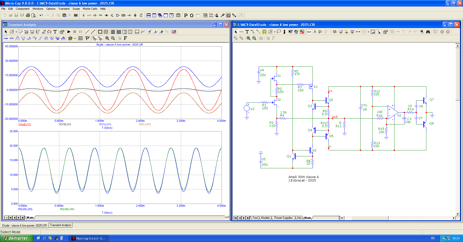

De mon côté j'ai avancé avec un schéma de principe qui fonctionne en simulation sur le schéma initial présenté dans le premier post.
Les transistors de sorties (Q5 et Q6) sont maintenant déconnectés de l'alimentation +/-25V (qui  fournit maintenant moins de 100mA). A la place on a connecté une alimentation flottante "simple rail" de 27V et une électronique qui fait varier, par rapport à cette alimentation de 27V le point de masse pour le retour de courant de la charge. Du point de vue du circuit initial qui est référencé à la masse, les transistors de sortie voie varier les potentiel V+ et V- en phase avec le signal de sortie.
L'électronique ajoutée reste relativement simple et compacte par rapport à d'autres solutions qui font intervenir par exemple deux amplificateurs classe D ou AB pour piloter chaque rail d'alimentation avec chacun son alimentation. (les petites alims pilotant Q7 et Q8 sont juste la pour simplifier le schéma, c'est pour la polarisation des transistors, à remplacer dans un schéma définitif par les procédés habituels classe B ou AB)
Sur les courbes du bas, on voit que la dissipation au repos des transistors est maintenant inférieure à 20W chacun, soit une dissipation totale quasi divisée par deux. On pourrait croire qu'il faut ajouter dans les pertes au repos la dissipation de l'électronique ajoutée, notamment les transistors Q7 et Q8. Mais en fait non, car au repos il n'y a pas de courant dan la charge donc rien qui part dans le point de masse piloté par Q7 et Q8.

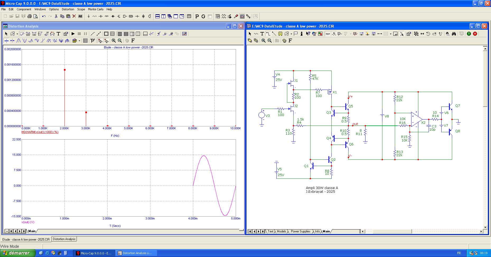

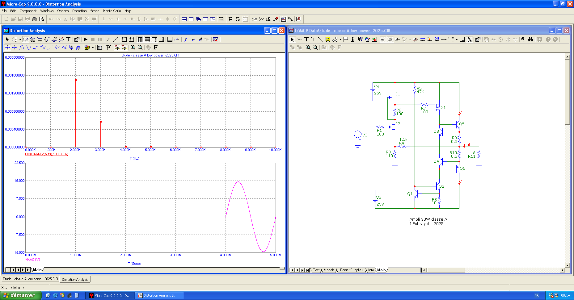

Toujours au simulateur, j'ai mesuré la distorsion avant et après la modification.
Schéma initial : distorsion à 1Khz, 15V crête :
Shéma low power : distorsion à 1Khz, 15V crête :
La distorsion avec la version low power est un peu meilleure. C'est certainement dû au fait que le swing de Vce des transistors de sortie est divisés par deux. Le dégradé est le même.
Reste à voir le problème de la stabilité qui est assez sensible. Là j'ai utilisé pour la simu un ampli-op ultra rapide dédié à la vidéo (LM6165). Il faut un gros slew rate (ici 300V/us) et un gain-bande élevé (là 725MHz).
