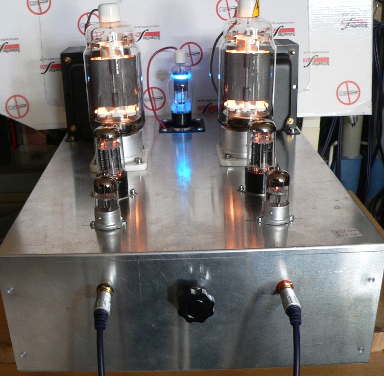

Salut Claudio,
Belle bête!
Sinon SMPS 900 V et 300 V ou as tu dégotté Ça?
C'est super intéressant!

c'est le troisieme ampli en smps et a chaque fois la meme question
c'est trés cher et je les ai au compte gouttes par une societée de maintenance industrielle. bonne nuit.

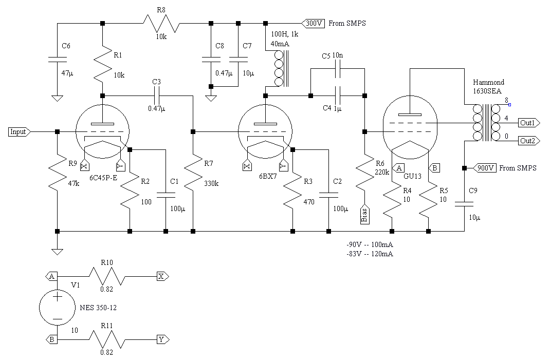

Effectivement, en plus je l'avais lu.
ha bon ça intéresse quelqu’un!
j'y crois pas!
et c'est pas dans les regles de l'art du cablage point a point
ca va pas plaire a tous le monde....
Bon! ce n'est pas pas le seul intérêt de tes réalisations je te l'accorde.
A ce propos les liaisons interstages par transfo ne sont pas non plus appréciées par tout un chacun.
Qu'en penses tu par rapport à l'utilsation de condos de liaison?

RE: SE GU13 (813)
les condos liaison a eviter comme la peste quand possible
un bon interstage coute cher , mieux un bon condo que un mauvais interstage.
ce qui savent comprendront de qua je parle,
un interstage c'est bon pour les tubes, inductance sur plaque et inductance a la grille le tube sonne bien mieux
mais je ne pretend rien et chaqun fait ce que lui plait, je ne vien pas donner des lecon a personne et se vous n'etes pas interessée par les ampli tube
pas besoin de lire me post, passez au prochaine et aurevoir
