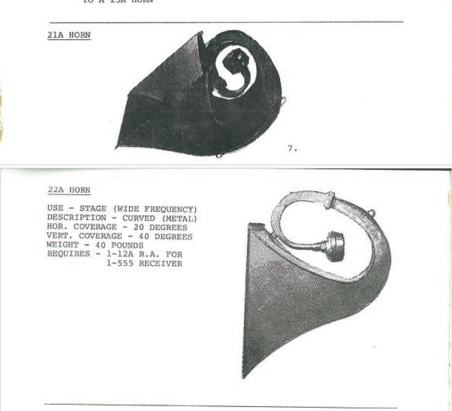

Salut,
Ca ressemble drôlement à un 22A ce truc.
Je ne trouve aucune trace dans les listings  -pourtant assez complets - des différents systèmes WE en 1935.
Ils parlent du 22A évidemment (petit system N°6 pour salle de petitrs dimensions) mais jamais du 21A.
Il est cependant évoqué mais sans données dans le compendium de Barry Nadel des années 90 (extrait en PJ).
Je pense que cela pourrait être un prototype ou première série de de ce qui est devenu un 22A finalement.
De là à dire que c'est ''large bande'' et qu'il n'y a pas besoin de tweeter ou de grave...  Huh
Je ne sais pas si le 22A est un pavilllon ''intéressant'' pour un usage domestique.
Il me semble à la fois trop petit pour descendre, et déjà  pas mal long avec la question de la phase du médium.
Mais c'est très logeable et assez facile à installer pour une belle voie médium / bas médium

bonjour julien,
oui , assez proche du we 22a mais il semblerait qu'il soit exploitable plus bas que le we 22a et ferait 40 cm de plus.
assez logeable 79/84 cm d 'embouchure contre 71/71 cm pour le we 22a.

bonjour julien,
oui pas de large bande avec ce we 21 a. ce que je peux dire c est qu avec le 22 a on peut obtenir du 250 hertz , donc tres proche d'un sato ou we 66 qui sont plus emcombrant. et le résultat sonore est equivalent. j'aimerai me lancer dans la fabrication d 'un we 21 par curiosité.
à ce propos, sais tu, savez vous en quelle essence de bois était fabriqué les pavillons western electric (we 12 a/13 a ) merci
