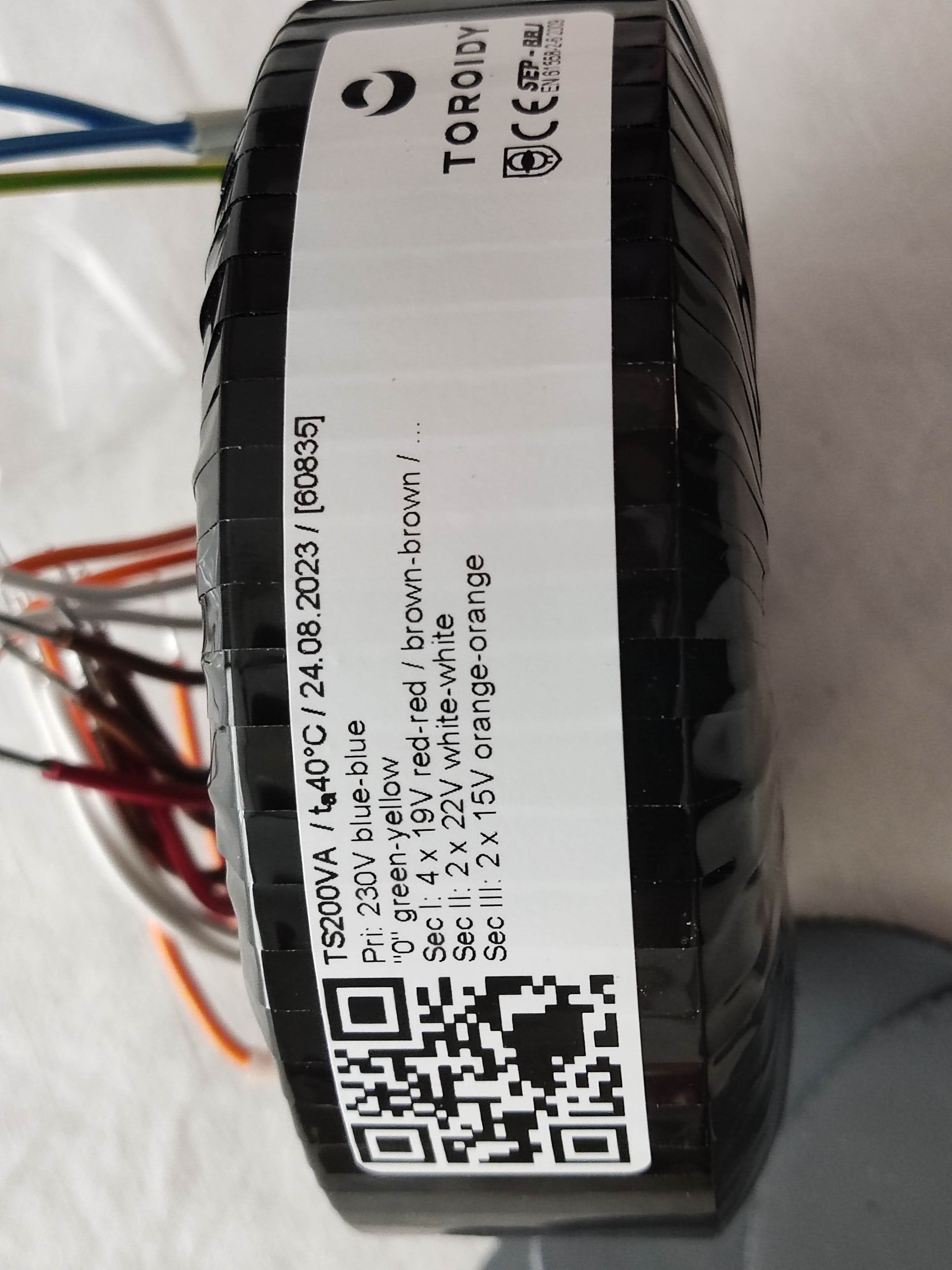

[attachment=38879]
Bonne nouvelle n°1 !
- Les transformateurs viennent d'être livrés.
Bonne nouvelle n°2 !
- Aujourd'hui tous les kits sont complets et les expéditions vont pouvoir débuter dans les jours qui viennent.
Vous serez avisés de l'expédition de votre colis dès qu'il sera prêt et affranchi.
Vous recevrez en même temps un numéro de suivi et votre notice de montage.

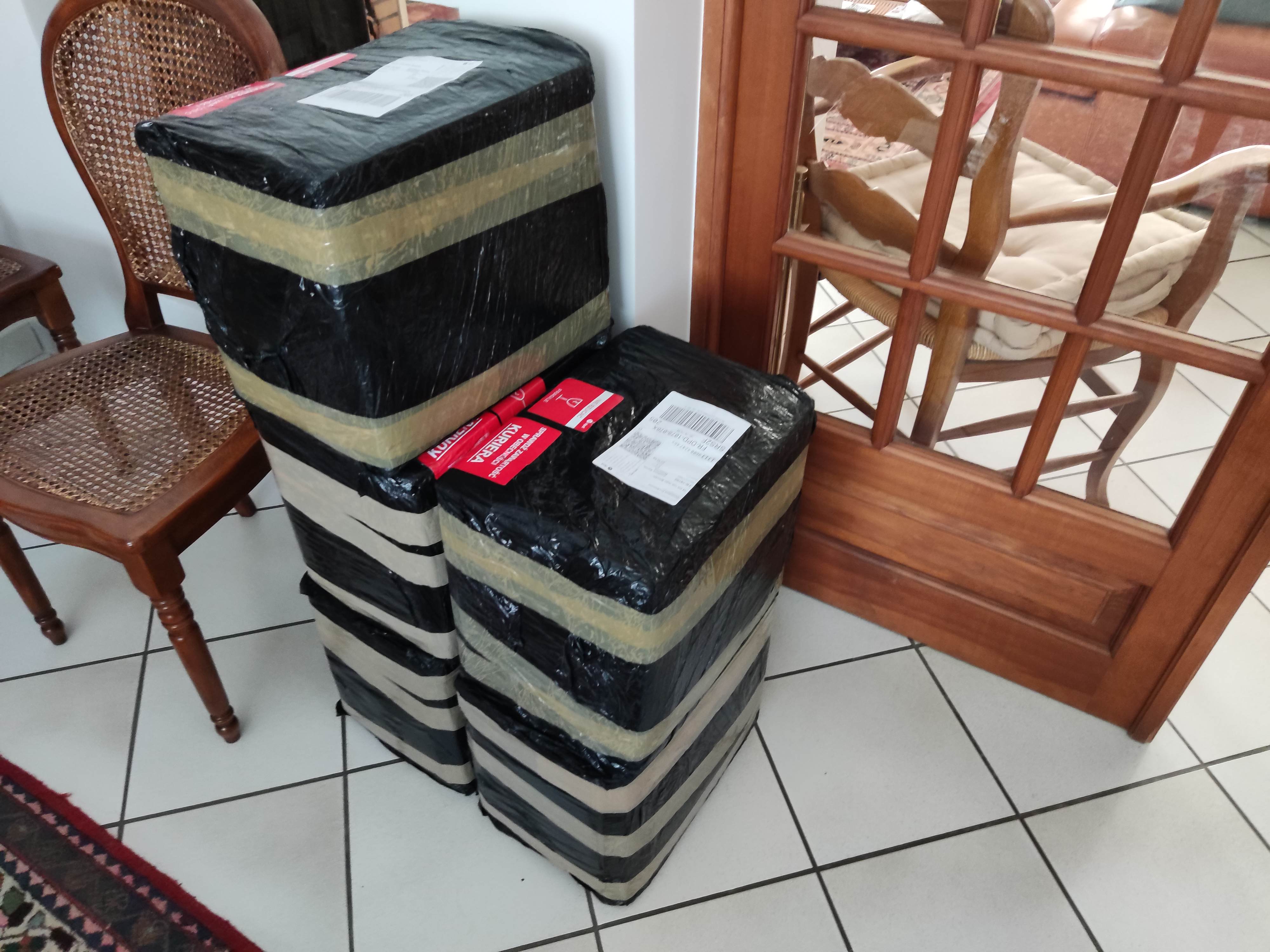

[attachment=38865][attachment=38866][attachment=38867]
Un grand bravo une nouvelle fois à vous d'avoir mené à bien cette nouvelle campagne. Quel boulot. Grâce à vous, nous allons tous pouvoir profiter des années de ces excellents amplis.
Merci !
Philippe
