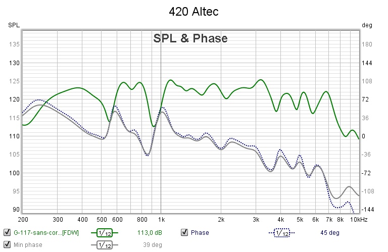

forr a écrit :xnwrx a écrit :Le Biflex n'est pas un large bande. C'est acoustiquement un coaxial deux voies avec un cross-over mécanique qui je pense correspond à un passe bas du premier ordre (je ne sais pas comment ça vieillit cette suspension entre les deux cônes). Ce passe bas introduit donc un déphasage entre les deux membranes. A très basse fréquence, les deux membranes annulaires sont en phase, à Fc la grosse membrane est en retard de 45° et en plus hautes fréquences elle est en retard de 90°. D'un point de vue phase globale, l'ensemble ne peut donc pas être à phase minimale. Je ne sais pas à quelle fréquence se trouve Fc, mais on devrait le voir à la mesure.
C'est à peu près ce que je pensais écrire (en moins bien).
le filtrage mécanique du Biflex s'effectue autour de 1000 hz : (avec effectivement un déphasage et un trou SPL à fc , très visibles sur des mesures qui seraient à peu prés correctes )
Question qui a été abordée antérieurement, le comportement du biflex est pratiquement à phase minimale,
à l'image sur une ancienne tonip's mesure à 117 cm:
évidemment non calibrée

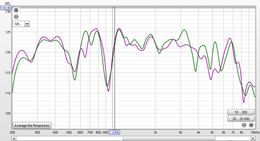

nxx a écrit :Pas sûr cependant que la réponse soit superposable entre les 2 exemplaires
D et G plus vraiment superposables au dessus de 3 kHz, le raccord mécanique des parties mobiles supposé vers 900 Hz, façon troulala itou:
