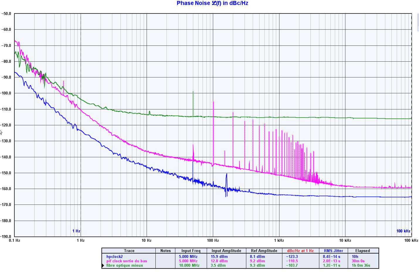

Par curiosité j'ai mesuré le bruit de phase d'une liaison optique, un émetteur relié à une horloge de haute stabilité, une fibre et un récepteur branché sur l'analyseur.

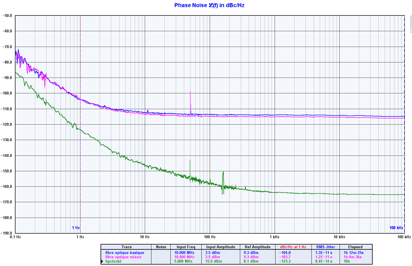

La photo montre les courbes obtenues. "hpclok2" est le bruit de phase de l'horloge utilisée, "fibre optique basique" est le bruit de phase mesuré sur le récepteur avec une fibre optique de 2 métres bien basique. "fibre optique mieux" avec une fibre de 50cms de meilleure qualité. La différence de transmission de lumière se voit nettement à l’œil nu et la différence se qualité de son s'entend aussi clairement.
Le bruit de phase ajouté par la liaison optique est énorme, jusqu'à 50dB !!!
Pour situer les choses la mesure ci-après montre le bruit de phase d'une horloge moins bonne mais encore carrément meilleure que la fibre optique. Toujours pour situer, à l'oreille la différence entre les deux horloges est très grande.
Si le numérique était traité comme il faudrait qu'il le soit toutes les horloges auraient au moins les performances de l'horloge "hpclock2" et tout serait mis en oeuvre pour qu'elles soient conservées jusqu'à la puce DAC du convertisseur. Trop peu d'appareils sont dans cette démarche...
Pour le moment le bruit de phase, ou jitter, est la mesure qui à la meilleure corrélation avec l'écoute. Presque je dirais que c'est la seule.
Je reviens sur les mesures des 2 fibres, la faible différence de bruit de phase indique que le jitter n'est pas la seule cause de dégradation dans le numérique, rien de bien nouveau ici!
Dès que je trouve un peu de temps j'aimerais mesurer le bruit de phase apporté par le protocole SPDIF. Sera t'il supérieur à celui d'une fibre optique, ou pas?
