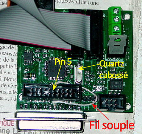

J'avais besoin d'un module interpolateur pour carte de puissance machine CNC.
Ayant trouvé le modèle adapté à mes besoins je commande celui-ci.
Le premier module avait une panne intermittente sur une voie de moteur pas à pas (faux contact)
je n'arrive pas à régler le problème
Je commande un second module pensant que ce serait bon; nenni une voie en panne complète.
Recherche à l'oscillo en faisant fonctionner le module (le voie manquante dort bien du micro contrôleur, mais rien sur le connecteur LPT de sortie)
C'est bien une liaison de PCB défectueuse, un morceau de fil souple règle le problème.
Ces PCB ultras fins serrés avec des CMS sont quasi non dépannable.
Bien plus facile de travailler sur un PCB de Kaneda.
Cela fonctionne, mais j'ai horreur des CMS, trop petits.
Dommage car c'est une fabrication française artisanale.
J'ai des module de puissance CNC chinois (aucun problème!)
