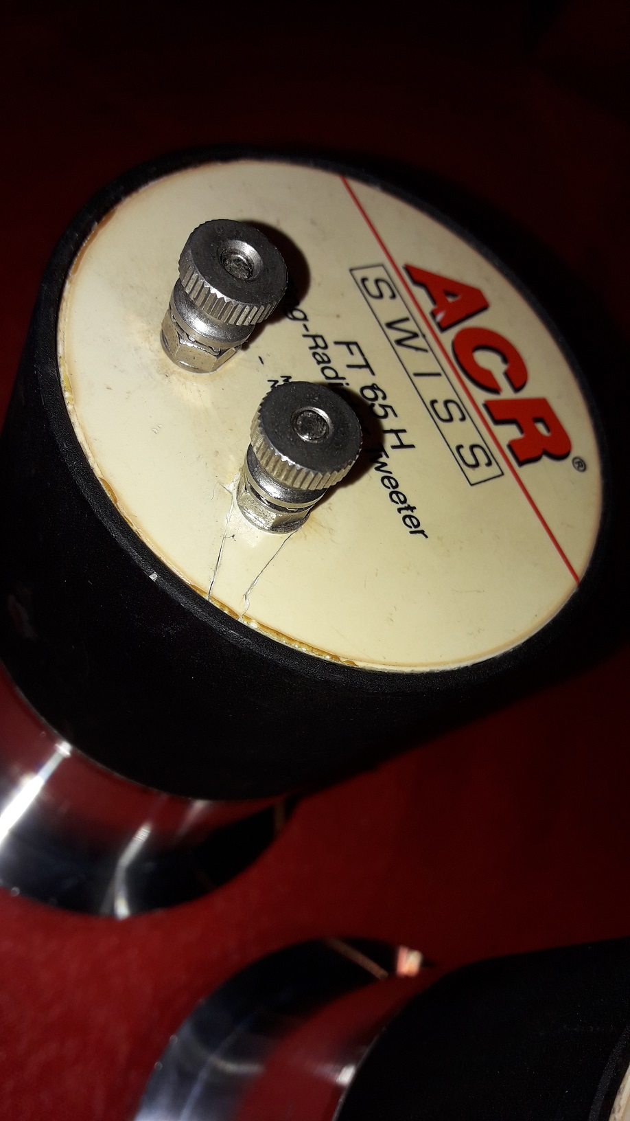

salut,
je ne pense pas qu'il soit nécessaire d'abimer la plaque.
les deux borniers prennent la plaque en sandwich, à mon avis il faut tirer sur ces derniers.
en fabriquant un simple extracteur, on évitera que ça vienne d'un coup sec avec le risque d'arracher les fils.
Oliver
Messages : 393
Sujets : 9
Inscription : 24/07/2016
13/08/2020-13:28:37
(Modification du message : 13/08/2020-13:34:50 par TOF70.)
RE: Démonter un Fostex FT65H
Le fond c'est du "plastoc de m---e" d'environ 1.5 mm d'épais, et est relativement souple.
Faire des trous taraudés, ça ne fonctionnera pas, les filets seront arrachés (M3 sur 1.5 mm, ça fait seulement 3 tours ...)
Tirer sur les bornes en faisant levier, j'ai fait, et la plaque à commencer à fissurer.
J'ai quand même insisté jusqu'à ce que puisse inséré un tournevis en dessous. Puis un 2ème tournevis, etc ....
Comme la "Patex" a un fort pouvoir d'élongation, je l'ai coupée avec un scalpel au fur et à mesure de mon avancement.
Au remontage, j'ai seulement mis 3 petits points de ce que j'avais sous la main ( DL Chemicals Parabond Transparent) pour ne pas avoir à galérer de nouveau.

Dernier détail (lol)
Au remontage, ne pas trop serrer les 3 vis, car elle sont vissées de seulement 4 mm dans de l'alu.
Encore pire pour l'ogive, elle est monobloc, une vis M4 en alu c'est très fragile...
