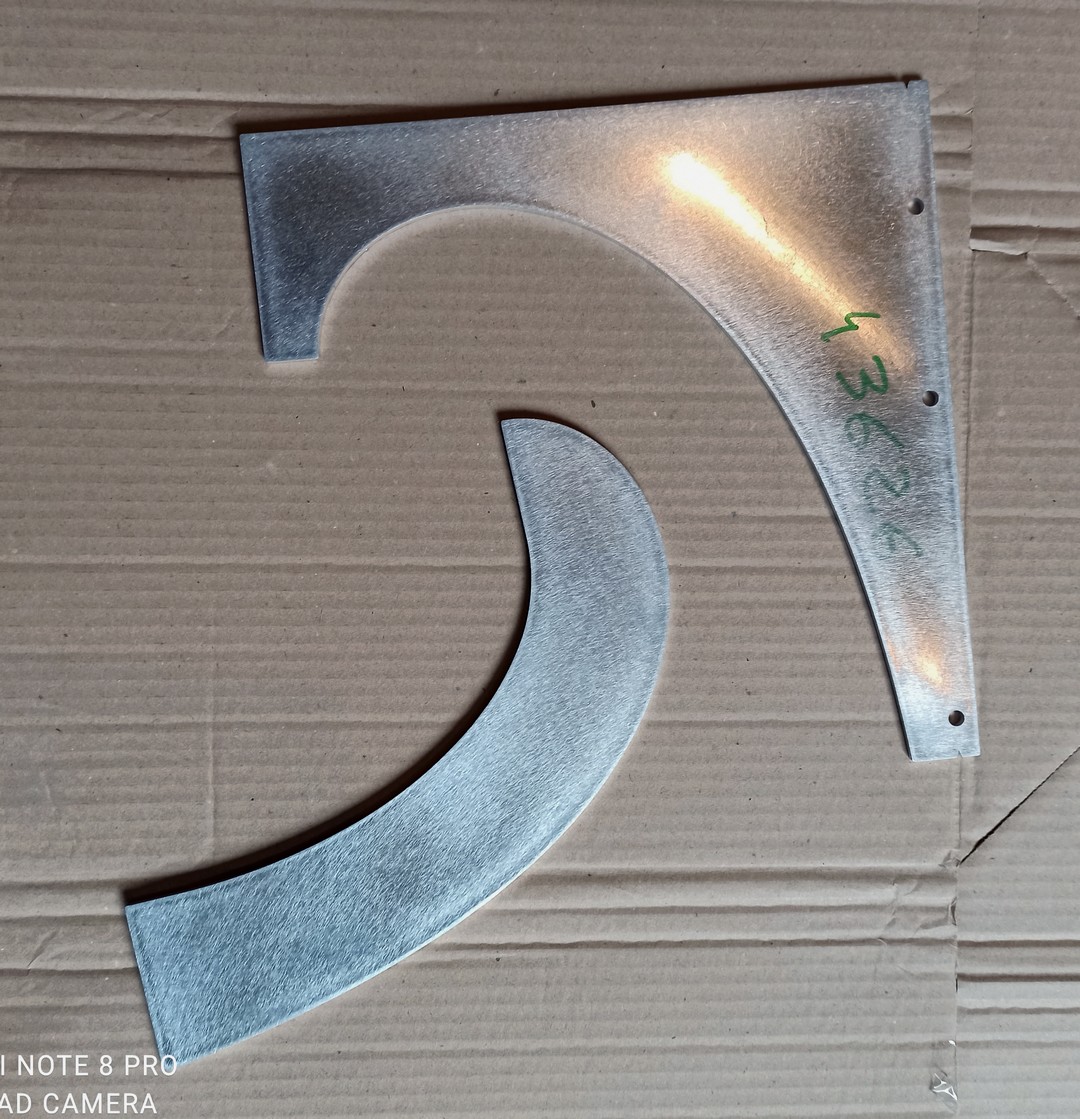

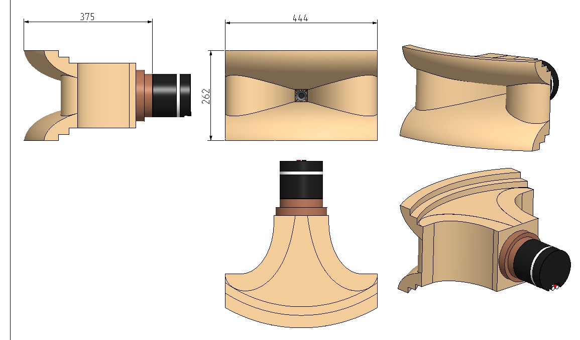

Le deuxième pav 200 n'est pas encore terminé que je commence à préparer les suivants, c’est-à-dire des Iwata 400, prévus pour mes Onken OS-500T, qui seront chargés de la bande 800/1k - 8k
Le procédé de fabrication sera à peu près le même que pour les gros (voir posts 1, 2, 3), mais tout médium, dessus/dessous fraisés à la défonceuse sur gabarit tournant, mais les cotés seront également en médium, tranches collées les unes sur les autres. J'ai besoin pour cela de les détourer proprement à la défonceuse à copier et j'ai donc fait faire des gabarits en tôle (alu 4mm):
ici, le service est pas mal, 56 euros les 2 gabarits (avec 15+5% de réduc):
https://www.john-steel.com/fr/
@udiophilement,

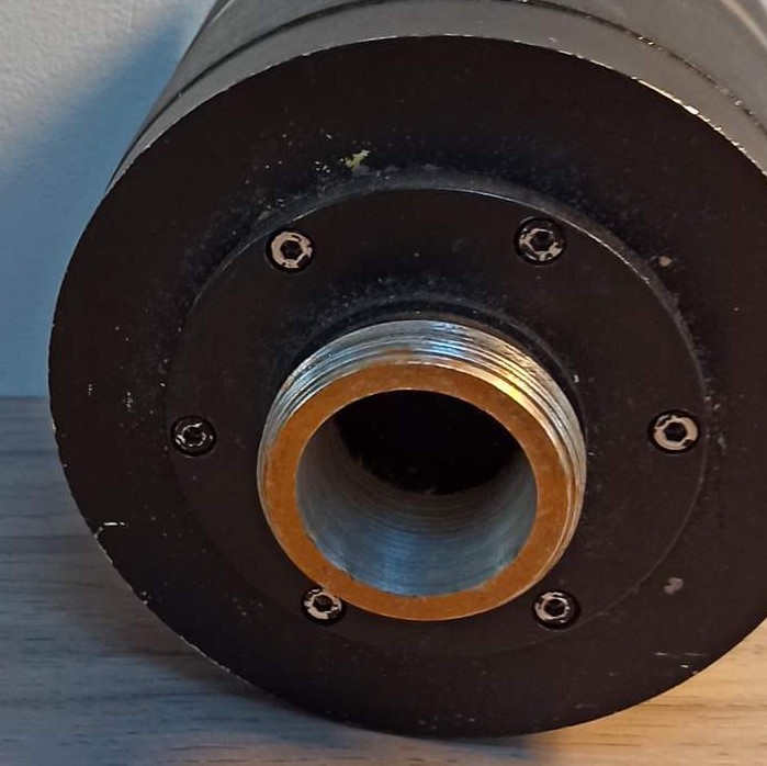

tu penses faire comment pour le raccord a visser de la compression Onken ?

Bamboufou a écrit :tu penses faire comment pour le raccord a visser de la compression Onken ?
Je vire le raccord et le remplace par un adaptateur rond/carré qui partira donc de la sortie directe du moteur (D30) jusqu'à la gorge du pav en 35,6. L'intérêt c'est un adaptateur plus long, donc une transition plus progressive.

Enlever le raccord me parait délicat et difficile , tu me diras si tu y réussi comment tu auras fait , cela m'interesse !

Quelle est la longueur de la transition rond-carré ? T'as fait un dessin? Ca m'intéresse.
Cdlt,
LB
nicolasd a écrit :Bamboufou a écrit :tu penses faire comment pour le raccord a visser de la compression Onken ?

Bamboufou a écrit :Enlever le raccord me parait délicat et difficile , tu me diras si tu y réussi comment tu auras fait , cela m'interesse !
Non simplissime, les 6 vis M4 en façade ... je refixe mon adaptateur de la même façon. Le seul truc c'est qu'il y a un petit joint en caoutchouc avec la grille à poussières collée dessus, faudra que je refasse un truc identique ...
