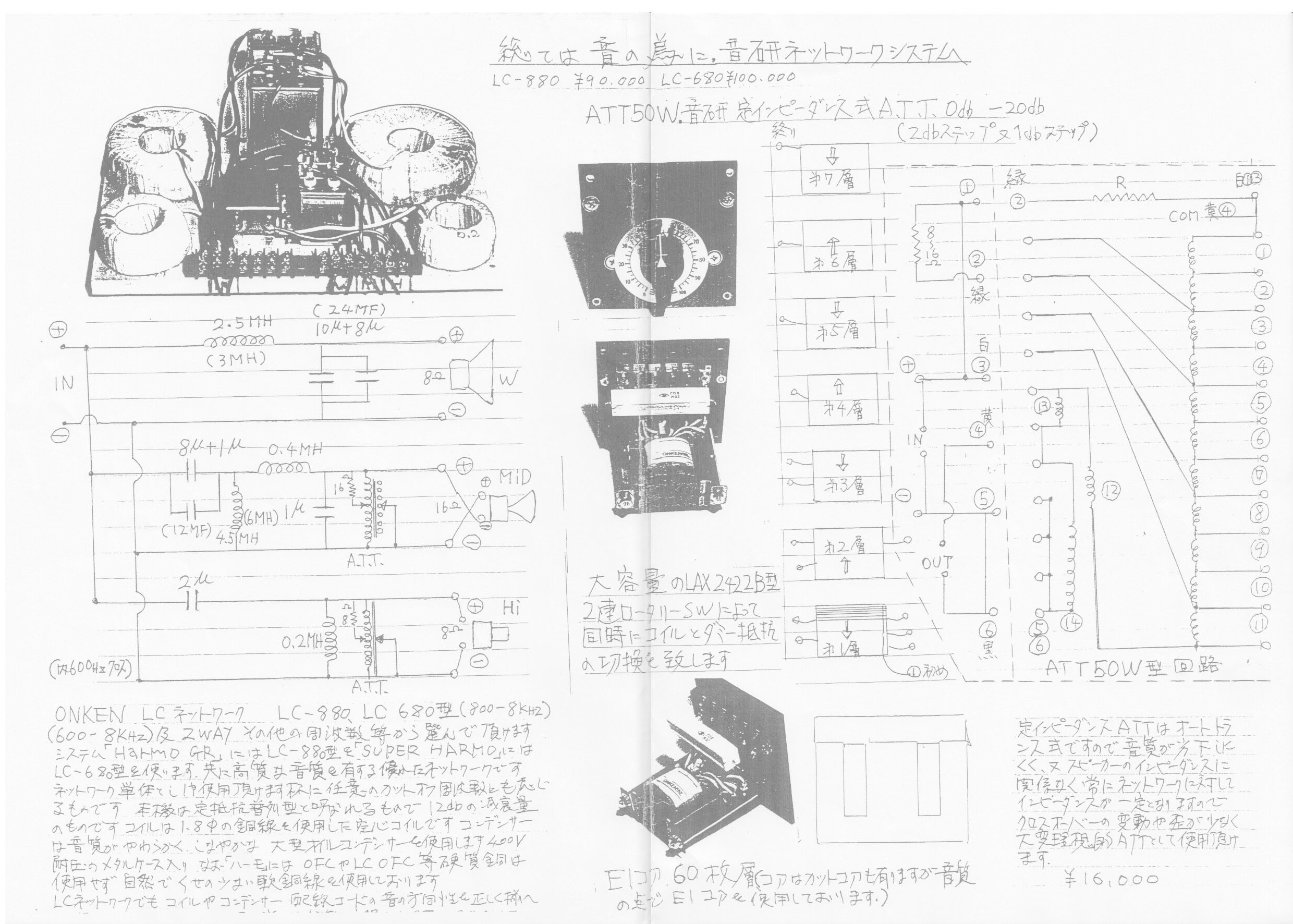

je souhaite faire le schéma des filtres des onken harmo capricci.

- Tu auras noté qu'il s'agit basiquement d'un filtre Butterworth à 12dB/oct. Les valeurs affichées des composants s'en tiennent strictement au calcul théorique (en 8 ou 16 ohm). Donc rien d'extraordinaire dans ce filtre. Dans la documentation disponible, l'auteur parle d'une esquisse du filtre. Il n'a peut-être pas dévoilé tous ses secrets (commerciaux Rolleyes). Donc prudence avant tout investissement. Je l'ai expérimenté en l'état et le résultat a été bof-bof.

c'est effectivement un simple 12 dB par octave mais il utilise un transfo atténuateur pour le médium-aigü, solution que j'aimerai essayer.
http://forums.melaudia.net/attachment.php?aid=4407
j'aimerai construire la version LC-880. je ne connais pas l'origine du transfo utilisé par Monsieur Koizumi. si quelqu'un peux m'éclairer....
Tango en tout cas en produit un sous la reference SA-300.
est-ce ce schéma que tu avais réalisé?
