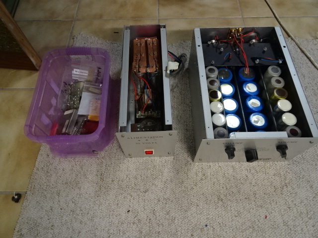

j'ai à la maison ce beau preampl kaneda , il est resté en chantier

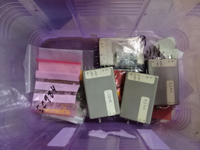

je recherche le schéma il est équipé de modules comme sur la photo

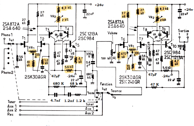

Bonsoir, j'ai fait quelques recherches, et j'ai retrouvé ce schéma, je ne sais si ça peut te convenir.

merci François je vais regader si les composants correspondent , quand on regarde la partie preamp il y a une palanquée de condos

Bonjour.
En regardant les photos, apparemment il y a les modules RIAA et LIGNE, qui sont dans des boîtiers fermé, et pour avoir suivit la maison de l'audiophile pendant pas mal d'année, je n'ai jamais vue ces modules.Tu dis qu'il y a une palanquée de condos, mais c'est quoi comme condos, du chimique, ou des technologies plastique.
