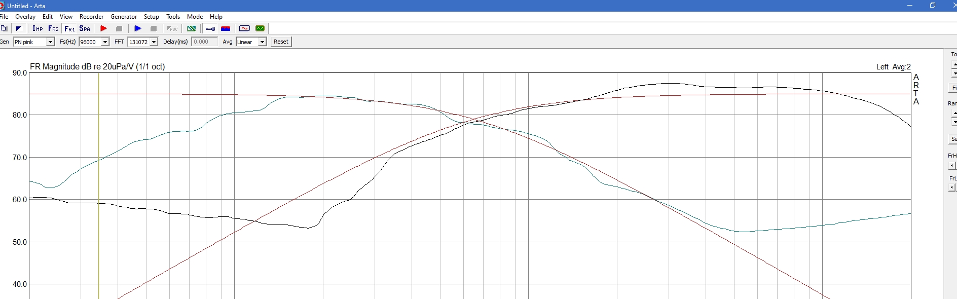

Il y a un truc qui m'ėchappe... Le filtrage actif, si il n'est pas associé à un DSP, ne permet pas d'assurer la conformitė de la rėponse à la courbe cible... Comment faites vous ?

Dominique-Tanguy a écrit :Comment faites vous ? - La conformité de la réponse de mon système (VOT) à la courbe cible (LR12 à Fc=650Hz) vue dans Arta (sans DSP ):
