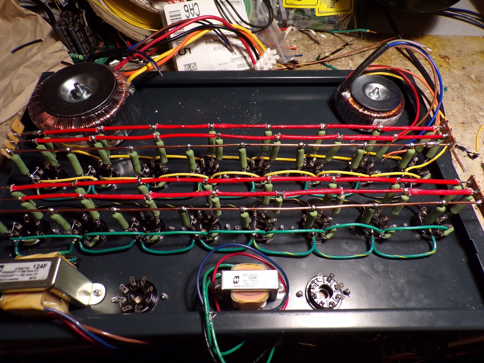

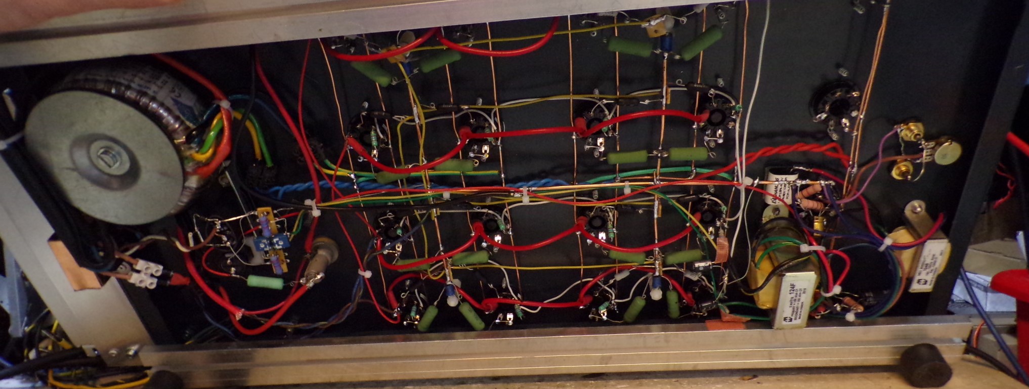

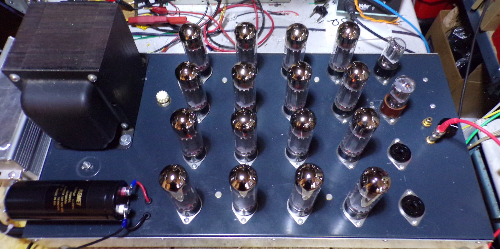

je vous present un chassis mono de 8 pairs de EL34
en mode ultralineaire trés conservatif 430V
puissance environ 225W trés faible distorsion
c'est un chassis qui peut facilement être modifiée
bias réglable par phase pour 0mV offset au transfo sortie
entré SRPP 6SN7, transfo dephaseur nickel no DC
driver 6SN7 GT transfo driver avec deux secondaires individuels
pour voltage négatif bias indépendant de la phase
enfin c'est un pur plaisir

RE: PPPPPPPP EL34
ca chauffe meme pas, 430V a 30mA les EL34 font la siesta
en attendant de la bonne musique pour debiter

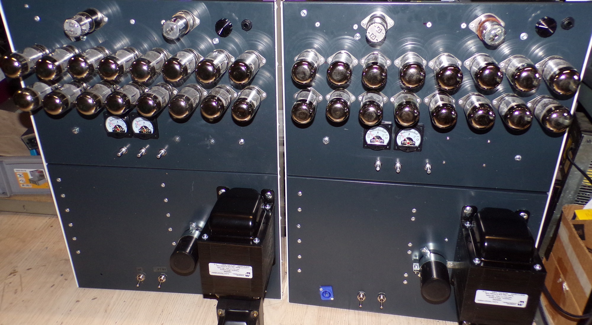

nouvelle fabrication
cette fois avec les 6P3S-E gold grid nos nib
un rhéostat bias générale et deux rhéostats avec ampèremètre
un par phase toujours déphaseur par transfo nickel
et driver 6BX7 et transfo driver
voilà j'ai plusieurs pairs de chaussures

RE: PPPPPPPP EL34
alimentations HT 430V smps avec PFC 70Khz et PWM 60Khz
efficacité 94%
class AB1 @ max +- 800mA
300mA au repos c'est 130W
c'est des blocs pro haute efficacité
les chauffage (6P3S-e c'est 850mA@6v3)
par transfo torique 100W avec les drivers a tout casser
le bias des cacahouètes
que demande le peuple
