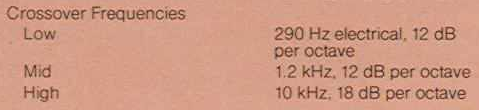

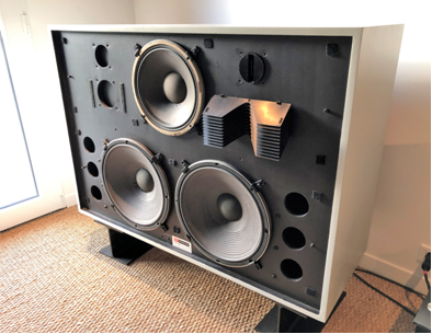

nicolasd a écrit :Ragnarsson a écrit :Bravo Jean-Marc
Nous avons donc l’occasion de parler de ces deux moniteurs, 4350/4355
De prime abord j'aime assez la formule des 4350 ... deux boomers, un bas mid qui évite de faire monter les 38 et dispense d'un très grand pav de bas-médium, incompatible avec la caisse, puis hmid et aigu ... le point qui me gêne par contre c'est la position latérale du hmid et tweet, qui doit réduire la zone d'écoute à un point. Je ne connais pas la Fc entre 38 et 30 ... ? quand au filtrage ? et jamais écouté ces grosses caisses mais ça m'intéresserait ...
250Hz 12dB (4350) et 290Hz 18dB (4355). Elles ne fonctionnent qu’avec un filtre actif.
Edition: je n’avais pas fncore vu que Jean-Marc avait déjà répondu.
Messages : 3.067
Sujets : 89
Inscription : 30/08/2009
RE: The History and Legacy of JBL
Ragnarsson,
Même sur la 4355, il semble que le 12dB/oct électrique soit conseillé à la fréquence basse.
Jean-Marc.

Bonjour Pierre,
Ce n'est pas ce que j'avais lu, mais plusieurs configurations sont possibles, les JBL 4355 que j'ai eu la chance d'écouter étaient filtrées en actif en LR24 avec une filtre actif JBL M552.
Puisque le filtre actif est extérieur, toute évolution d'usage aux 4350 et 4355 est effectivement possible. Historiquement, dans les documents JBL de l'époque, il est fait mention de 12dB/oct.
