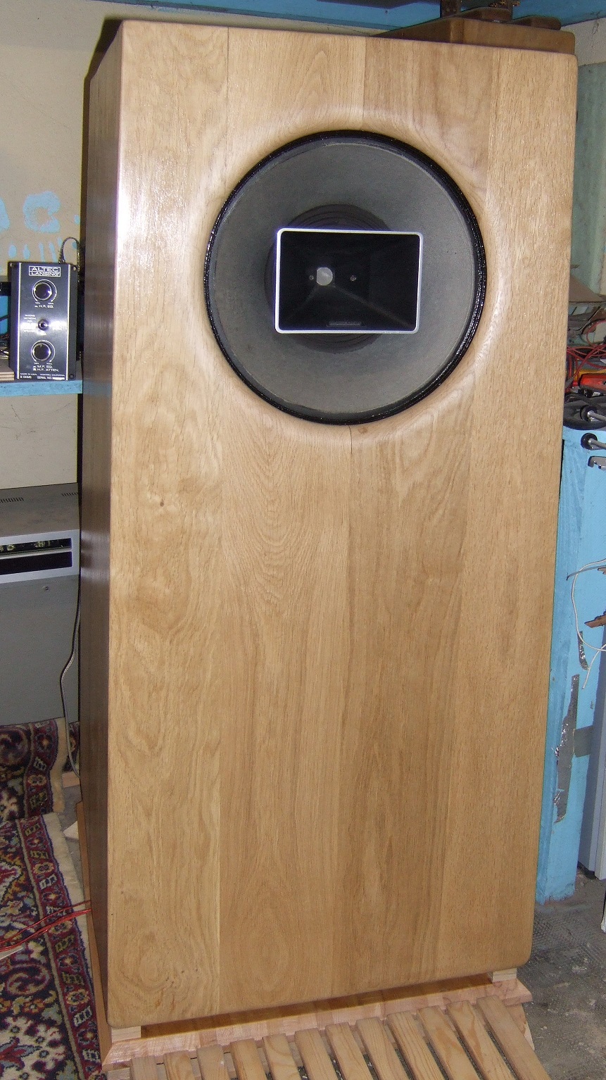

C'est pour un Altec 604 dans qqchose de ce genre.
Au fait, quelqu'un aurait déjà testé le filtrage série avec ces HPs?
Merci
