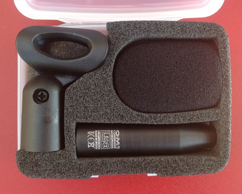

Dominique-Tanguy a écrit :Mon micro OM1 suėdois est arrivé aujourd'hui ! Bel emballage, finition sėrieuse, si le ramage vaut le plumage...
Curieux choix.
A mon avis trop petite capsule pour de la mesure, je l'utilise en prise de son pas très idéal pour une prise distante. Le piège c'est la pondération A du bruit...
Ensuite faudra une chaine d'amplification solide avec atténuateurs et préamplififcation car avec 8mV/PA et avec 24V à 130dB c'est le grand écart assuré.

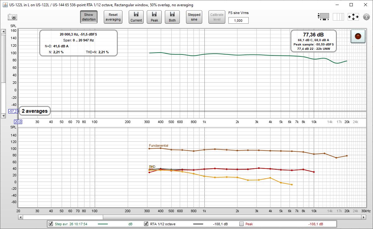

J'ai commencé à regarder de plus près cette histoire de mesure de distorsion.
J'autilise donc :
- Une interface audio ancienne Tascam US-122 (96 KHz)
- Un micro OM1 tout neuf
- REW 5.19
J'obtiens de temps en temps des mesures complètement incohérentes. Ayant changé le micro, je soupçonne l'interface. Quand je la débranche et rebranche, tout rentre dans l'ordre. Les incohérences sont aussi visibles avec Arta.

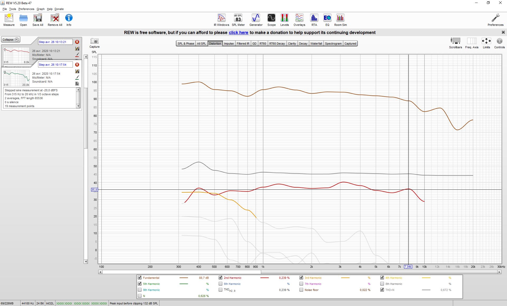

Voici les premières mesures (300 à 20000 Hz), avec Stepped Sine. Je ne comprends pas pourquoi sur la fenêtre d'affichage des mesures, la distorsion H3 et autres harmoniques supérieures sont grisées...
- Moteur Yamaha 6681B
- Pavillon Altec 1505B
- Micro à l'embouchure
- Ampli SET 211 (qui doit sans doute produire plus de distorsion qu'un ampli de mesure...)

Merci Jean-Marc,
Donc j'ai toujours un niveau de bruit trop êlevé ? (Pourtant, tu sais qu'on habite au calme ?).
Je pourrais mesurer avec un niveau plus ėlevė, mais je suis dėjà obligé de me boucher les oreilles, et surtout, je ne veux prendre aucun risque avec mes compressions...
