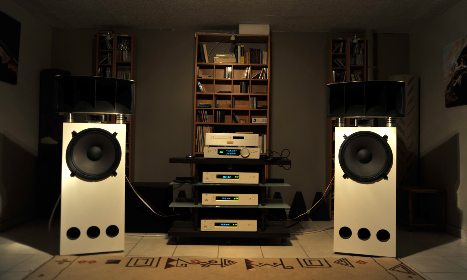

Je reviens vous présenter l'évolution de mon système. je suis passé en tri-amplification (3 TACT S2150). L'ampli 1 se charge du tweeter Electro voice T35 alnico, il est programmé avec un filtre Passe-haut LR ordre 8 qui coupe à 3500 Hz. L'ampli 2 s'occupe de la compression JBL 2420 qui joue avec le pavillon altec 511B, le filtre est un passe-bande 620-3500 LR ordre 8 egalement. Le troisième ampli se charge du grave avec un 38 cm Focal accompagné d'un sub REL Q100E fonctionnant en haut niveau sur une liaison Speakon, le filtre est un Passe-bas à 620 Hz LR ordre 8 aussi.
essaye ton système avec autre chose que des TACS, en passif ou actif analogique et tu m'en diras des nouvelles.
J'ai possédé 4 * S2150 et le RCS l'ensemble full modifier et avec une horloge externe qui synchroniser l'ensemble du système ( même sa source) sur des Altec 817 et des TAD 2001 .Pas de vie, je m'ennuyer tellement que j'ai tous revendu et rester 10 ans sans HI_FI.
Actuellement j'ai racheté des 817, des Altec 299 sur 1505 et HF10AK sur Arail 480 filtre passif
ampli, selon humeur tube Dynaco MKIII ou SE 34W E1200 et Marantz en multicanaux SACD ou DVD_Audio.D’aucuns diront que je n’ai pas su régler mon système , peux être, j’y ai passer beaucoup de temps et des personnes compétentes s’y sont cassé les dents.Ie RCS est peut être valable, mais le reste te limite.J'ai essayer mon systeme actuel avec un MiniDSP C8-12 en multiamplification
avec des SPUD 6C45 sur le haut .Ca marcher déja mieux qu'avec les TACS.

Jacques QUIEVRE a écrit :Je reviens vous présenter l'évolution de mon système. je suis passé en tri-amplification (3 TACT S2150). L'ampli 1 se charge du tweeter Electro voice T35 alnico, il est programmé avec un filtre Passe-haut LR ordre 8 qui coupe à 3500 Hz. L'ampli 2 s'occupe de la compression JBL 2420 qui joue avec le pavillon altec 511B, le filtre est un passe-bande 620-3500 LR ordre 8 egalement. Le troisième ampli se charge du grave avec un 38 cm Focal accompagné d'un sub REL Q100E fonctionnant en haut niveau sur une liaison Speakon, le filtre est un Passe-bas à 620 Hz LR ordre 8 aussi.
Pourquoi à l'ordre 8 des LR24 devraient être assez et te feront moins de déphasage au total?
