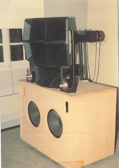

Ce fut fait quelques temps, rue de Belfort, par paire en bass-mid sur un gros pav Le Dauphin ...
Edit : Jean a été plus rapide ... sur Sato, j'avais pas vu ...

Ah oui, Nicolas à raison, il y avait aussi le gros pavillon Le Dauphin. Dans sa première version il y avait deux TAD2001 par pavillons avec des voies séparées, une TAD2001 pour les 4 cellules supérieures et une deuxième pour les 4 cellules inférieures. On gagne 3dB en doublant le prix ...
Je n'ai jamais écouté ces pavillons.
Je vais voir si j'ai une photo du Sato avec la TAD2001.
