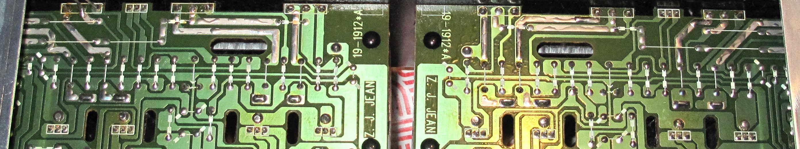

Je souhaiterais quelques avis sur une carte PCB d'un ampli Proton AA 2080 qui marche tres bien. On voit que les pistes se decollent de la carte. Est un problème grave. L'ampli date de 1996. Quel est votre diagnostique ?

tmichel a écrit :Est un problème grave ... Quel est votre diagnostique ? RAS, bon pour le service. En 1996, on savait (presque) faire des circuits imprimés et les souder à la vague pour pas cher mais avec des défauts d'aspect (irrégularité d'épaisseur de la soudure, cloquage des pistes).

en haut à gauche on voit des soudures à moitié pas faite sur les 2 transistors. Peut être une réparation celui à l’extrême gauche a encore 2 pattes non coupées.
Les pistes qui se décollent c'est sur ce transistor ou ailleurs?
Le papier bakélisé c'est très fragile, les pistes ne résistent pas longtemps au fer à souder.

Certaines soudures semblent oxydées.Je serai d'avis de les refondre/recharger.Eventuellement utiliser de la graisse décapante Hampton HP3 utilisée par les plombiers.Avec cette graisse la soudure courre sur le cuivre!
http://www.geb.fr/pdf/tech/T_FR_HAMPTON_HP3_PATE.pdf
Sinon,je ne vois pas de piste décollée mais des boursouflures d'étain sans conséquence.

jsilvestre a écrit :Le papier bakélisé c'est très fragile, les pistes ne résistent pas longtemps au fer à souder. Si l'appareil fonctionne correctement, il n'y a, selon moi, aucune nécessité d'intervenir sur ce circuit imprimé.
- Si vous décidez de reprendre ce qui ne serait que des défauts d'aspect, tenez bien compte de la remarque de jsilvestre.

Su ces vieux circuits il y a de la surface et le risque est faible à moins d"insister fortement.Il faut pas insister si ça ne prend pas et utiliser la graisse citée plus haut.Normalement quand c'est bien fait le risque n'est pas plus important qu'à la première soudure!
Après,comme dit au premier message,"l'ampli marche très bien" donc inutile de tenter le diable!

tmichel a écrit :On voit que les pistes se decollent de la carte. Est un problème grave.
Comment vois-tu qu'une piste s'est décollée?
