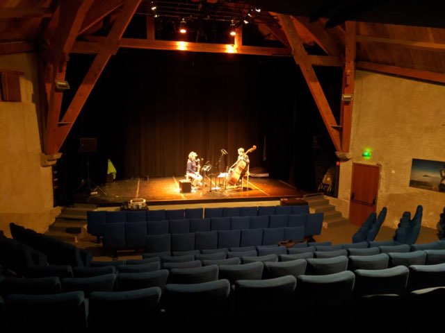

On découvre la salle, qui fait aussi cinéma. C'est également une des scènes du festival Jazz à Luz.

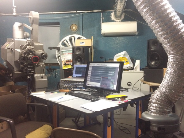

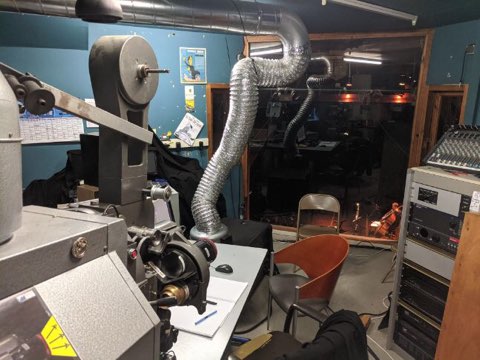

Notre régie mobile est installée dans la cabine de projection.

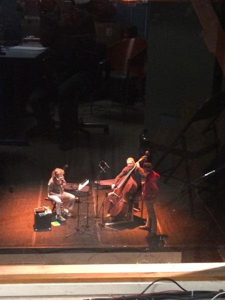

Une vue plongeante sur la scène, permet le contact visuel direct avec les musiciens.

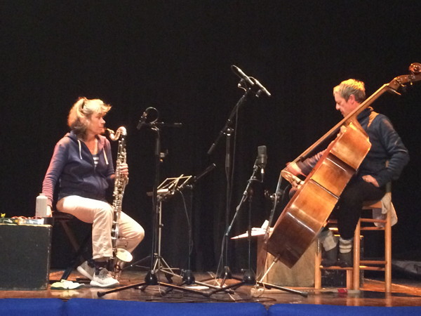

Le duo est formé de Isabelle Cirla à la clarinette basse et Joël Trolonge à la contrebasse.
[Image: attachment.php?aid=27065]
À la technique, on a disposé
.en couple principal stéréo : SCHOEPS MK 2H
.deux appoints contrebasse : Neumann 170 + DPA 4060
.deux appoints clarinette basse : SCHOEPS MK 4 (x2)
.interface : RME Fireface UFX
.mixage : PYRAMIX V11 + réverb Lexicon 300
.écoute : Genelec 1031A, JBL Studio Monitor 4410, Voix du Théâtre (ça c'est chez moi)
