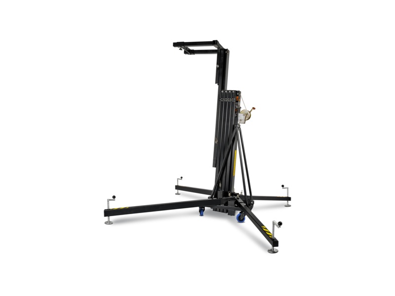

Le Relais Sonore a écrit :Bonjour Raoul,
Perso, j'essaierai de m'inspirer des supports utilisés pour les line-array. Dans cet esprit en plus simple.
Tu pourrais partir sur cet élément
puis rajouter la partie haute pour supporter le pavillon. Si tu n'as personne autour de toi qui peut te souder les tubes, fabriquer un genre de T en tubes carrés assemblés avec des renforts en métal comme on en utilise en charpente.
Dommage que je sois un peu loin de Marciac.
Salutation
Rémy
[attachment=26507]

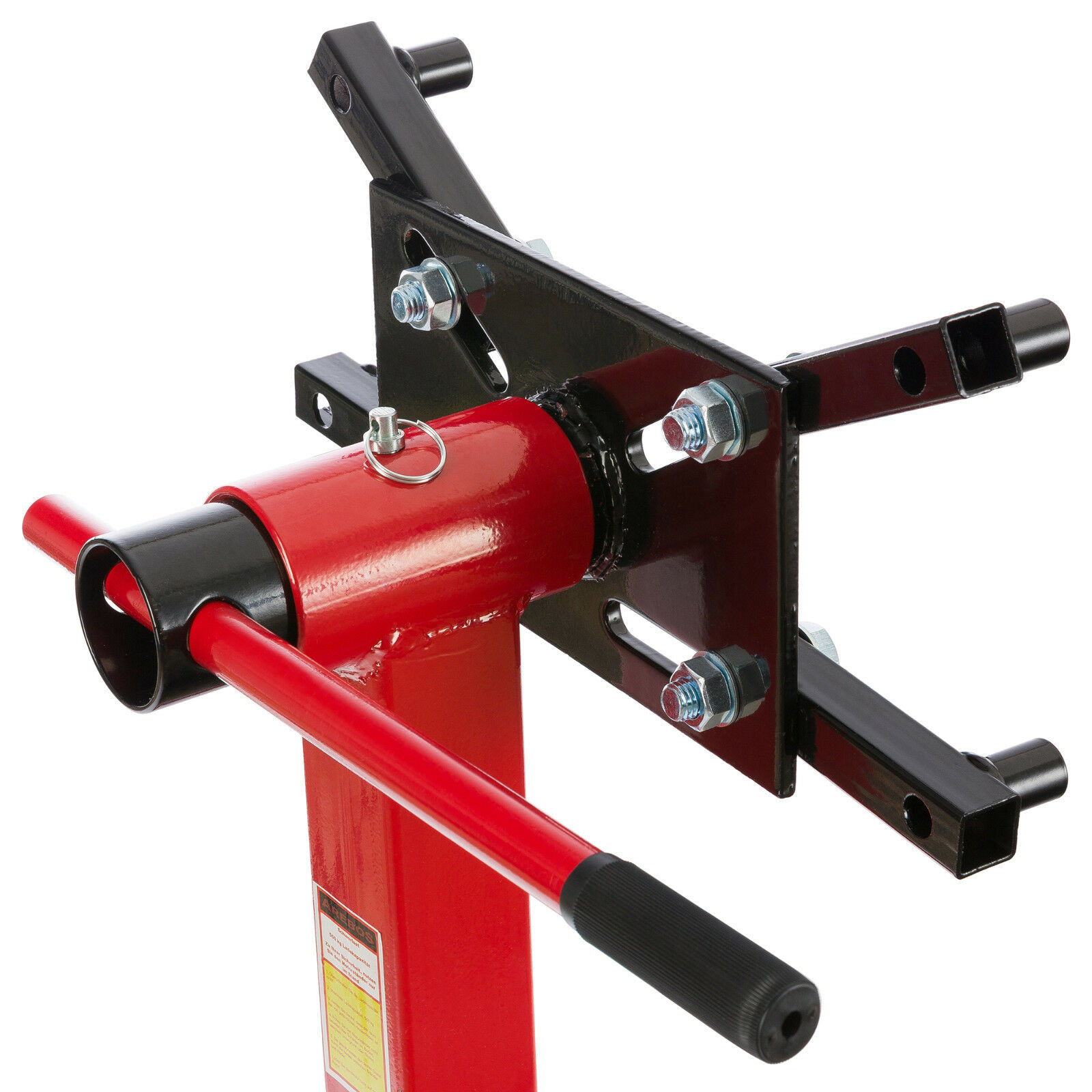

Bonjour Raoul,
2eme élément rouge, conviendrait en y ajoutant sur la colonne un bras articulé tous angles. Pour TV.
Utile aussi pour déplacer le caisson.
D'un Pierre, 2 coups.
Jean

jeans a écrit :Bonjour Raoul,
il n'y a pas la latitude pour le positionnement en hauteur
le caisson a déjà ses roulettes pour être déplacé
Jean

rliyung a écrit :jeans a écrit :Bonjour Raoul,
Jean
Support 550kg à 61 euros port compris :
Pour la hauteur une plaque verticale peut être montée ici :
ou
tube.pdf (Taille : 205,9 Ko / Téléchargements : 119)
sur laquelle ce support jusqu'à 40kg, articulé et orientable à 27 euros port compris chez Amazone pour pavillon et compression :
Jean

[quote=rliyung]
[quote=jeans]
Bonjour Raoul,
Bonjour Raoul,
Le support fait 915mm de haut. ( Largeur : 880mm, Longueur : 970mm ).
Pour amener et positionner à la bonne hauteur, une rallonge à "entuber" d'environ 50cm avec trous de blocage :
Ce bras support jusqu'à 50kg pour compression et pavillon :
https://www.amazon.fr/MODERNLIFE-Support...9738&psc=1
