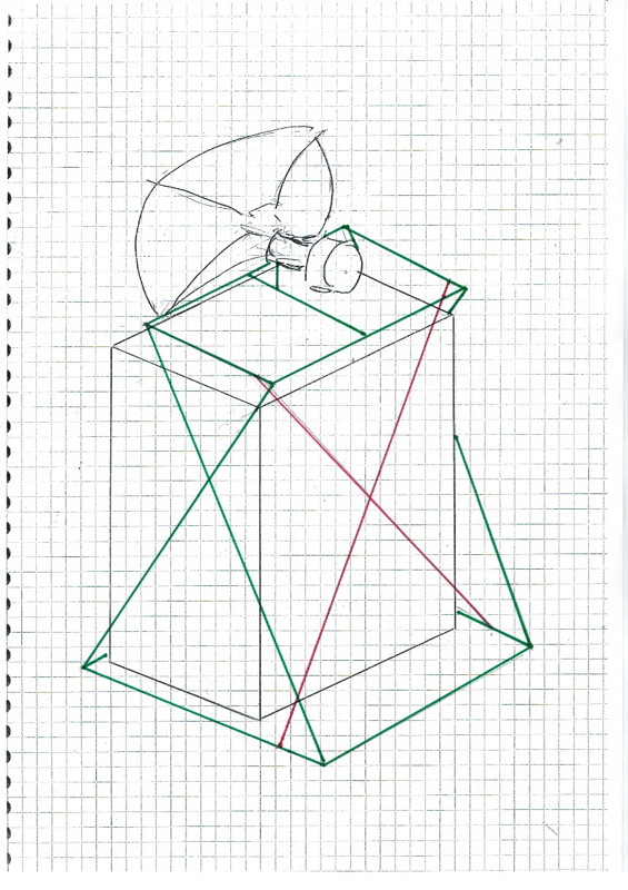

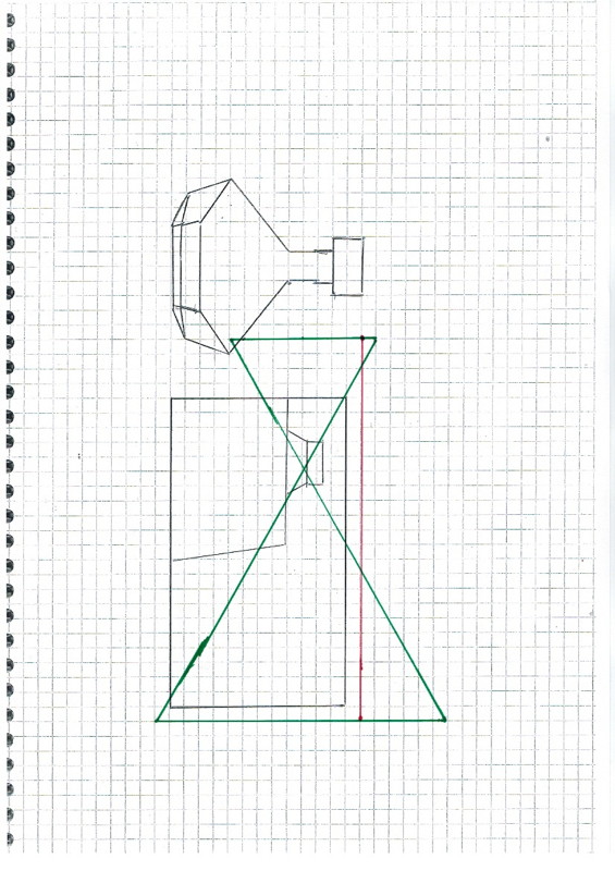

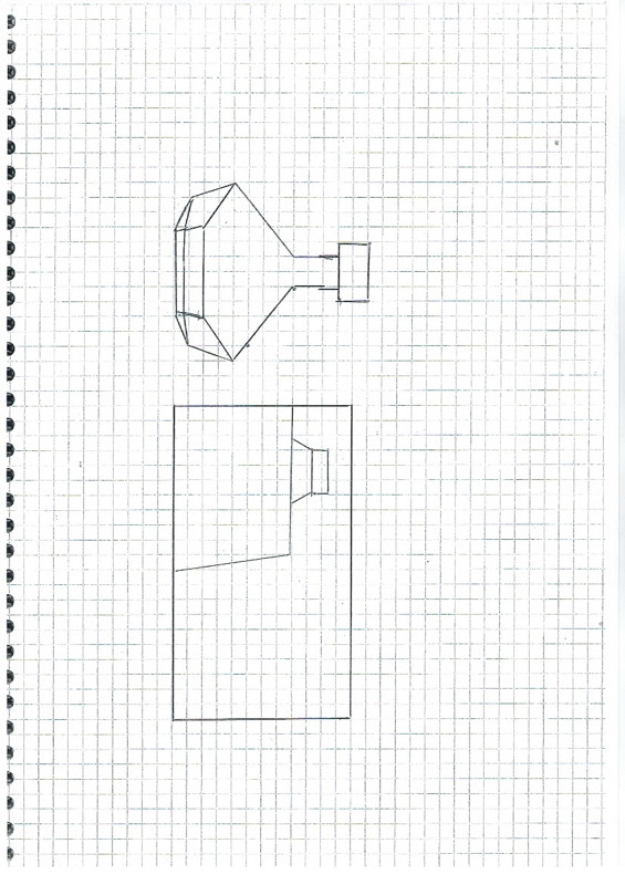

Je suis reparti sur un grand X, pour ne pas multiplier les points d'articulation. J'ai intégré un autre X pour trianguler par l'arrière (en rouge).
Je pense que là je satisfait au mieux aux contraintes mécaniques ?

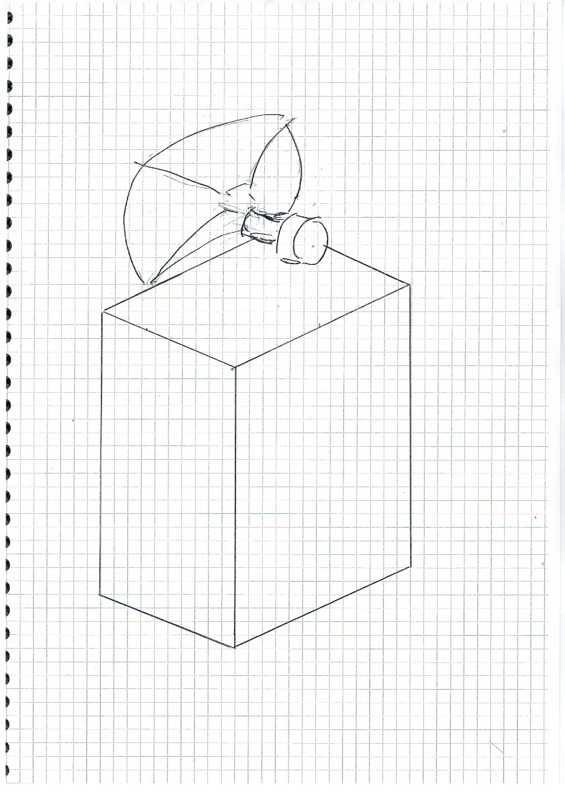

J'ai mis en ligne les croquis nus pour ceux qui voudraient encore crobarder. Ça évite d'avoir à passer du "blanc" sur mes schémas.
Dernière question : les X je les se croiser sans se toucher ou il vaut mieux les lier ?
Remarque : je n'ai pas trop de marge si je devais avancer l'ensemble. Il faudrait que j'allonge vers l'arrière les barres du haut, de façon à reculer le X de derrière.
Merci encore pour votre attention, y compris pour ceux qui chahutent au fond de la classe :o)
