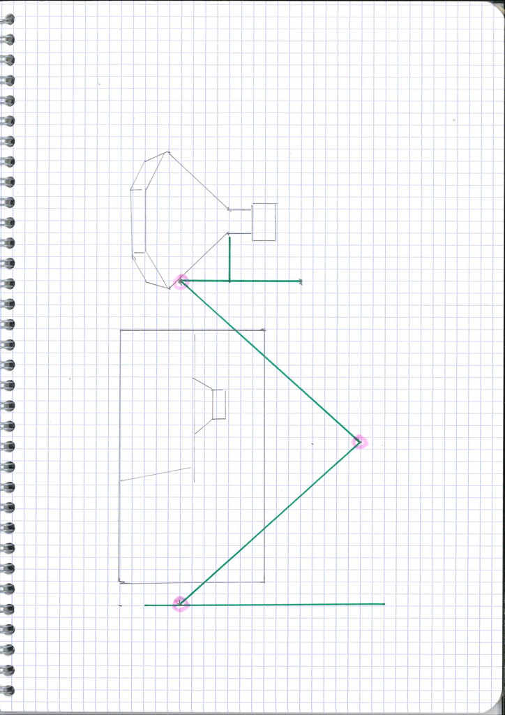

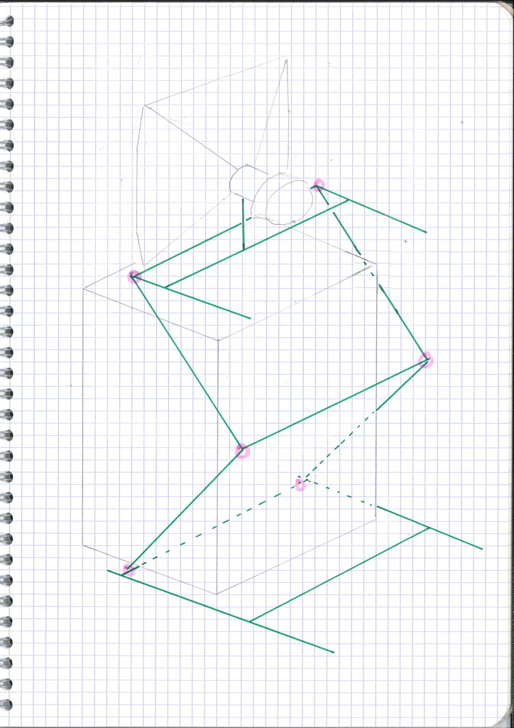

Je vous soumets un petit problème de calcul.
Je suis en train de finaliser une idée de support pour ma voie médium, 15 cellules et compression.
Ayant besoin de manutentionner, souvent tout seul, c'est à chaque fois une galère. Je ne donc peux me contenter d'y mettre simplement trois pattes et poser le tout sur la caisse de grave.
Je pars sur un dispositif tubulaire, une structure en W qui peut se replier pour la configuration "transport".
Les tubes sont au diamètre 34mm. Les liaisons sont données pour résister à "Charge axiale par vis d’arrêt : 500kg / 40Nm* ( https://www.assemblagetubulaire.fr/racco...aires-b34/ ).
Les articulations sont faites avec un T ( https://www.assemblagetubulaire.fr/racco...1-b34.html ) ou un double T ( https://www.assemblagetubulaire.fr/racco...4-b34.html ).
Ma grosse question est d'évaluer la charge rapportée au niveau d'une articulation, en partant avec l'hypothèse large que le T tient à bout d'une barre en porte-à-faux une masse de 20kg ?
Merci pour vos éclairages.

Joli pantographe, aucune chance que cette structure soit stable. Les forces qui vont s’exercer sur les bras de levier déformeront la structure. Produit pas destiné à cette utilisation. C'est pour de la déco (maison et magasins de fringues).
- Passe à autre chose...

Autrefois à l'école on faisait des calculs de force.
A mon humble avis tu devrais t'y remettre. Toutefois Dominique t'a donné le résultat.

Voilà une source d'inspiration... La barre transversale n'est pas top. Elle est démontable mais indispensable à la stabilité générale. Il semble possible pour un bricoleur de la déplacer et de la fixer entre les 2 bras support en partie haute.

à partir d'une d'une dimension de tube, c'est du matériel apte à servir pour faire des balustrades, des garde-corps sur les chantiers, c'est proposé en tube de 27/34/42/46/60, le fournisseur m'a conseillé le diamètre 34 pour mon application, la réponse que je n'ai pas obtenue c'est de savoir si l'architecture était correcte et suffisante.
RCGV a écrit :Autrefois à l'école on faisait des calculs de force.
dans une autre vie
jeans a écrit :Pourquoi pas un cadre bois sur roulettes ?!
il faut que ça soit repliable, pour abaisser le centre de gravité en manutention.
dsdn a écrit :Ou tout simplement du carré en acier soudé ?

Dominique a écrit :Raoul,
hors de question de traverser les VOT
Ou encore ce truc chez Thomann
pas suffisamment d'amplitude entre les positions haute et basse
