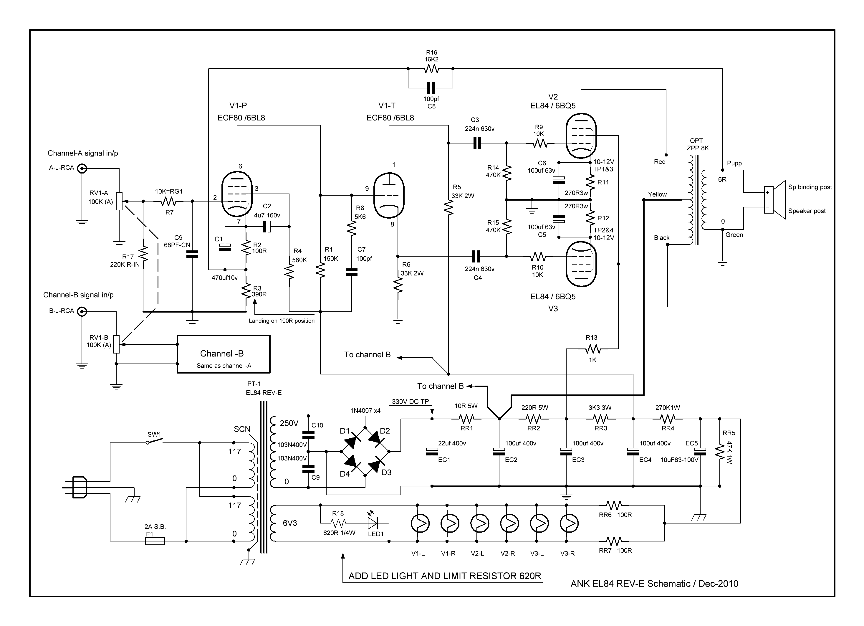

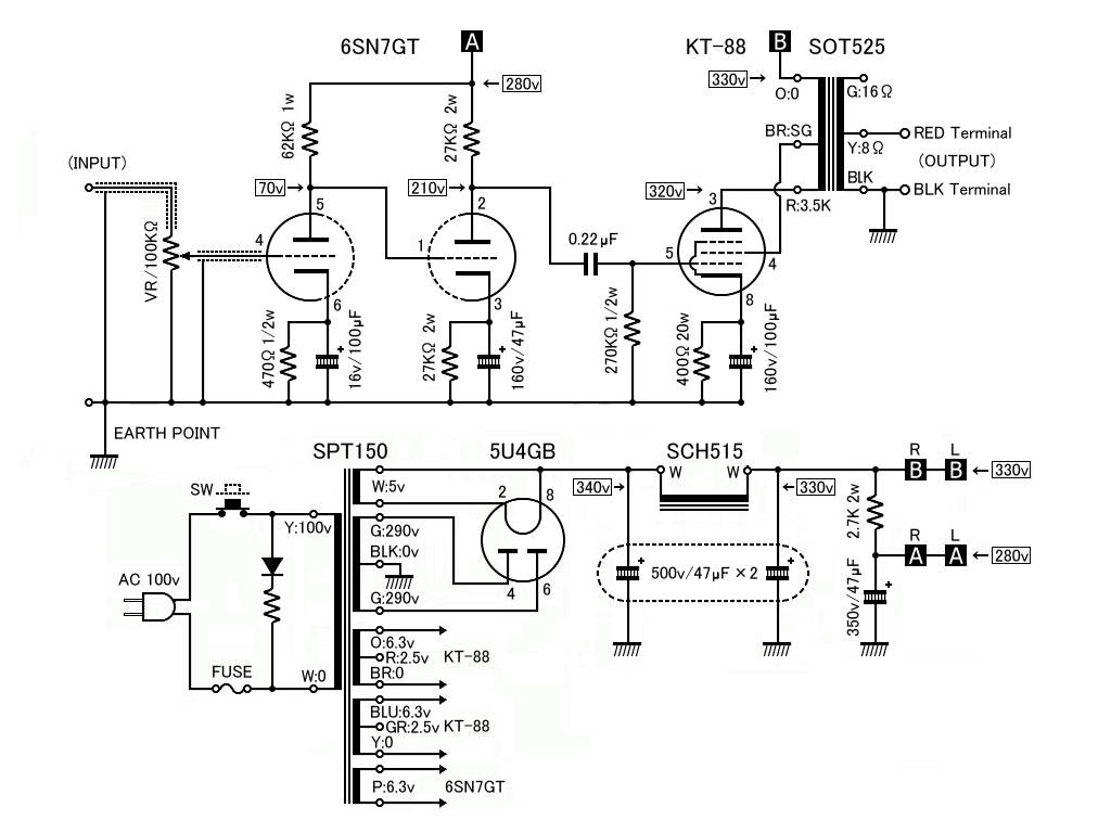

Pour le SE, un schéma simple SUN-AUDIO SV-KT88 :
Pour le PP, Audio Note EL84 de 2x12W :

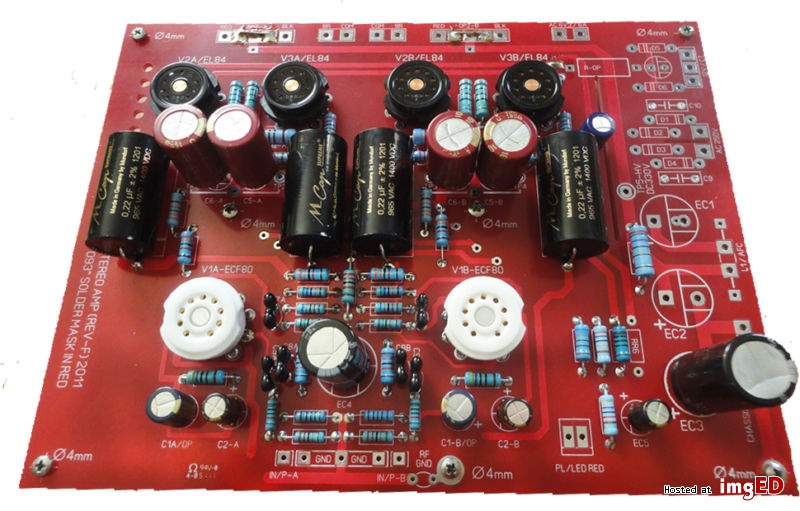

Un PCB au RQP remarquable (Ali express)
Ces amplis ont un RQP remarquable.
Cordialement.

Voici le schéma du SUN-AUDIO SV-KT88 :

RE: Quel tube pour bien commencer ?
Attention le Sun Audio à une alimentation en 100 V!
il va falloir adapter pour le 230 V!
Gilou
Gilou
Merci Gilou de nous brancher sur la bonne tension ! Celles du circuit, a/c du secondaire transfo alim, ne changent pas.
Jean
