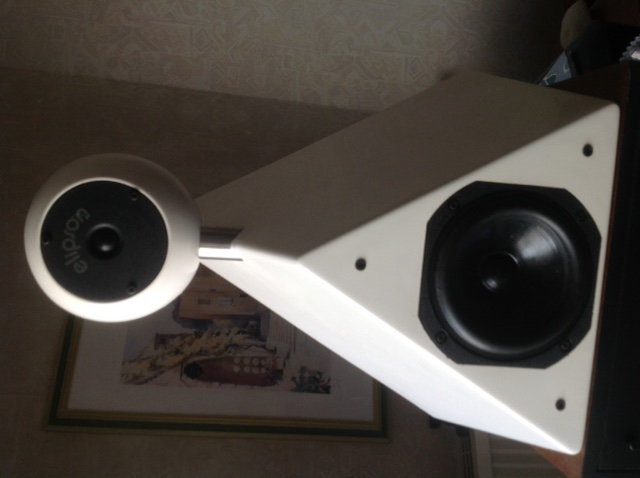

Chez moi l'esthétique de l'objet, la sphère et l'esthétique sonore vont de paire.
Depuis toujours je les privilégie, j'y trouve mon bonheur.
Côté design, les sphères Elipson retrouvent la côte un peu partout.
À côté de mes BS402, BS302, ogives, Chambord (1seul exemplaire)
Il y a aussi Elipson Crystal, la boule sur pyramide tronquée :
