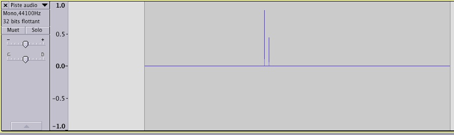

thierry38. a écrit :Bonsoir Jean-Marc,
c'est fait avec audacity avec 2 samples espacés de 25ms,puis exporté comme une FIR ?
Bonsoir Thierry,
Oui, avec une seconde de silence, puis "dessiné" les deux imp. et exporté pour convolution.

Audacity me donne du fil à retordre pour le 2ème Dirac.
Autant j'arrive à faire des reverb. ,autant le 2ème Dirac n'apparaît pas.(question of time...pour isoler un sample).

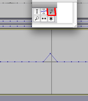

thierry38. a écrit :Ok.
Avec le crayon, en zoomant,

@Jean-Marc
Oui !
Je n'avais pas "regardé" les outils graphiques
Demain,je teste les théories de Haas.
