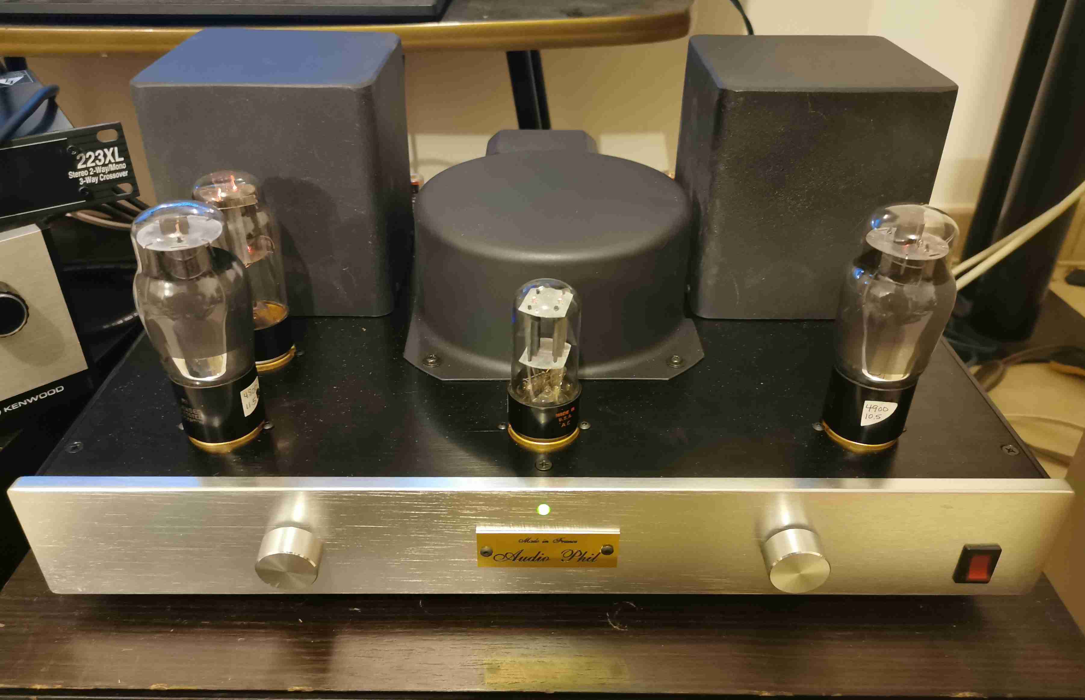

Ampli single ended 6V6 Bartolucci
Je propose a la vente ou bien un echange,
J ai fais réalisé depuis peu un ampli 6V6 en single, avec deux position tetrode et triode.
Les transfos de sorties sont des bartolucci.
Les raison de la vente cet ampli c est qu il ne me donne pas entière satisfaction.
L alimentation est conséquente transfo de 250 VA avec une self condos BHC et Sprague. Résistance Allen bradeley condos de liaisons pio roderstein condensateur de découplage Sprague.
Le châssis est superbe.
N hésitez pas à me contacter pour plus d informations.
Je pourrais vous envoyer des photos et aussi la data sheet des transfos.
Je n arrive pas à joindre de photos sur l annonce.
A bientôt.

Je lui trouve un manque d aération et de définition dans le haut médium aigu...
Peut être le rodage de l ampli... Je ne sais pas...
Sinon que des composant haut de gamme dessus une alimentation sérieuse des super transfo de sortie et je trouve le résultat pas à la hauteur. Bien sur c est meilleur qu un ampli à transistor type Cyrus ou Kenwood ka 2002 sur certain critères. Le grave est stupéfiant le bas médium défini et le médium chaleureux mais... Une impression d un ampli descendant un peu trop pour mes gouts. Et pourtant je n aime pas les écoutes trop claire.
Mais par exemple j ai déjà entendu car j en ai eu un mais raté un ampli R120 single. Dans l aiguë c est incroyable...

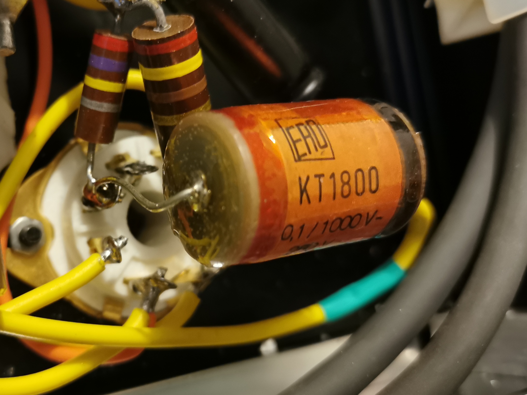

J ai trouvé les coupables grrrrr c était les deux condos de liaisons...
Je les ai remplacés par des PIO russes 0,22 uf... Tout est rentré dans l ordre l ampli est débouché
J ai eu peur. C est fou pour deux condensateurs. Du coup maintenant j ai une belle

C'est sûr que des vieux ERO MKT , on peut faire mieux en liaison. Si tu veux encore un cran au dessus des pio Russes à un prix encore raisonnable, tu peux essayer ceux ci: https://www.tme.eu/en/details/kpcu01-0.1...cu01h410j/
