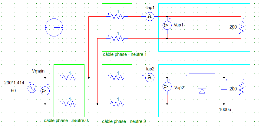

Impédances de ligne : les câbles ou lignes électriques intègrent de bons conducteurs mais pas parfaits. Le cuivre a une résistivité �? non nulle qui associée à la longueur L d'un câble et à la section S des fils, va conduire à une résistance R = �?·L/S à la phase et au neutre. Une inductance plus délicate à calculer s'y ajoute et un effet de peau peut intervenir sur les harmoniques 3, 5, ... généralement présents.
Communes : car un câble ou une ligne voit souvent circuler les courants de plusieurs appareils. Une connexion (borne à vis de disjoncteur ou de répartiteur) vieillissant mal devient aussi impédante. Ici, une modélisation élémentaire où deux appareils ap1 (intensité sinus) et ap2 (intensité pulsée) se partagent en amont un même câble 0.
L'appareil 1 voit une tension diminuée lors des pulses d'intensité de l'appareil 2. Ap1 voit donc une pollution harmonique par couplage sur impédance(s) commune(s). Simulation dès t0, pour observer également l'effet de la mise sous tension de ap2.

Est-ce que simulation correspond-elle à la réalité? Les échelles des graphes sont bien des volts et des ampères?

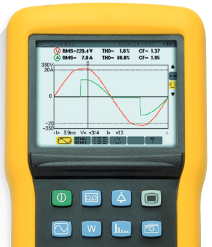

La modélisation est élémentaire, mais illustre un phénomène réel pour lequel (entre autres) des instruments de mesure sont conçus, avec calcul et affichage de la DHT. Par exemple ce CA8230 de chez Chauvin Arnoud :
ici, intensité sur un gradateur à angle de phase et tension sur le réseau présent
!? Oui. Le logiciel utilisé est PSIM, les traces sont celles de voltage probe (graphe du haut) et de current probe (graphe du bas).

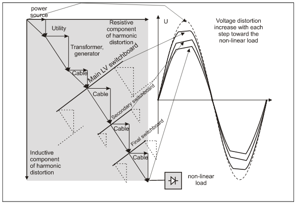

Ces variations de tensions vont dépendre de la qualité du réseau et de la qualité du générateur qui sont grandement variables entres pays.
Les sources de puissance sont je pense rarement en cause, c'est essentiellement un problème d'impédances communes à travers le réseau, souvent au niveau BT (230V RMS).
figure tirée d'un cahier Schneider
