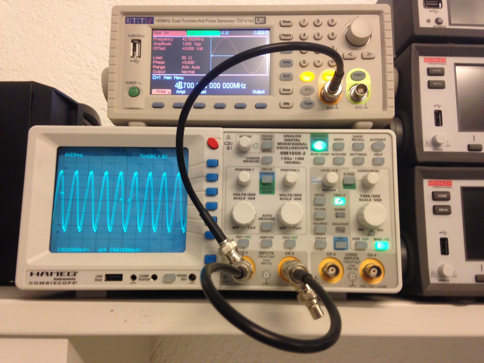

Passons au labo pour vérifier l'impensable, la quatrième dimension, le phénomène ondulatoire électrique et sa loi λ=v/f.
La fréquence de 50Hz n'étant pas très pratique, je n'ai pas 1500km de conducteur. Je prend la liberté d'adapter la fréquence aux conditions de mon laboratoire.
J'utilise donc un générateur de 100Mhz, des cables coaxiaux pour former des longueurs variable et un oscilloscope.
La vitesse de propagation de l'onde électrique dans mon cable coaxial sera plus lente que dans le vide, pour un coax en engénéral 0,4 à 0,6 fois. Je prend la liberté de réduire la fréquence pour des questions pratiques.
Pour un 1/4 de longueur d'onde à 3m et en fonction de la vitesse de propagation de l'onde j'estime une fréquence de 43Mhz. Faut dire j'ai un peu l'habitude de manipuler des conducteurs électriques.
En fonction de λ=v/f ou λ est la longueur d'onde, v la vitesse de propagation et f la fréquence. Dans mon labo pour une fréquence de 43,7Mhz et une vitesse de propagation de 129'000km/s j'obtient une longue d'onde de 3m
Condition initiale
Le générateur est calé une fréquence de 43Mhz, il alimente le canal 1 d'un oscilloscope et le canal 2 via un coax de faible longueur, quelques cm. Le coax est terminé par une charge correspondant à l'impédance de la source pour éviter toutes réflections.
On voit déjà un léger décalage entre le canal 1 et 2 du à la vitesse de propagation de l'onde dans le cable qui relie le canal 1 et 2.

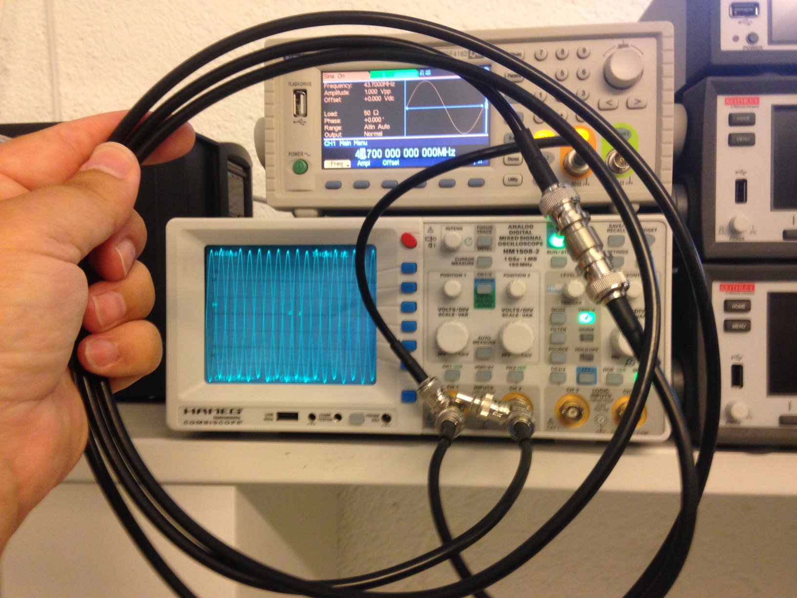

Déphasage de 180° 1/2 longueur d'onde.
J'ajoute 150cm de cable coaxial, le temps de propagation de l'onde induit un déphasage de 180° la tension est similaire entre les canaux 1 et 2.

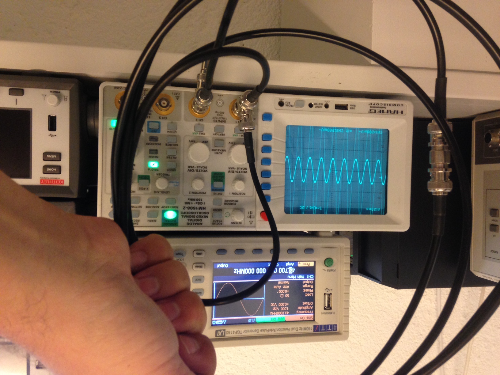

Déphase de 90° 1/4 d'onde
J'ajoute 75cm de coax, le temps de propagation induit un déphasage de 90°, la tension s'effondre, c'est un minima.
Voilà une onde sinusoïdale c'est bien une succession de ventre et de creux, il existe une relation directe entre la phase et la tension, c'est une onde.
La tension varie en fonction de la vitesse de propagation, de la fréquence, et de la distance, c'est une onde pas une tension continue.
