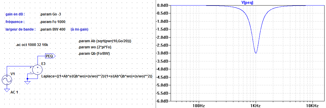

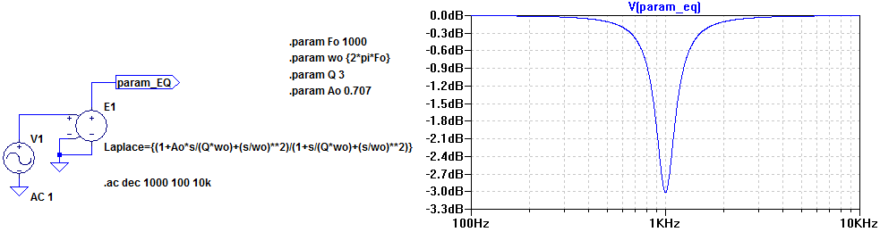

Il semble y avoir plusieurs formes de fonction de transfert pour concevoir une correction paramétrique peak/notch. La plus classique :
Ao : gain à ωo=2·π·Fo ; Q=coefficient de largeur de bande
En exemple sous LTspice :
Jean-Marc.

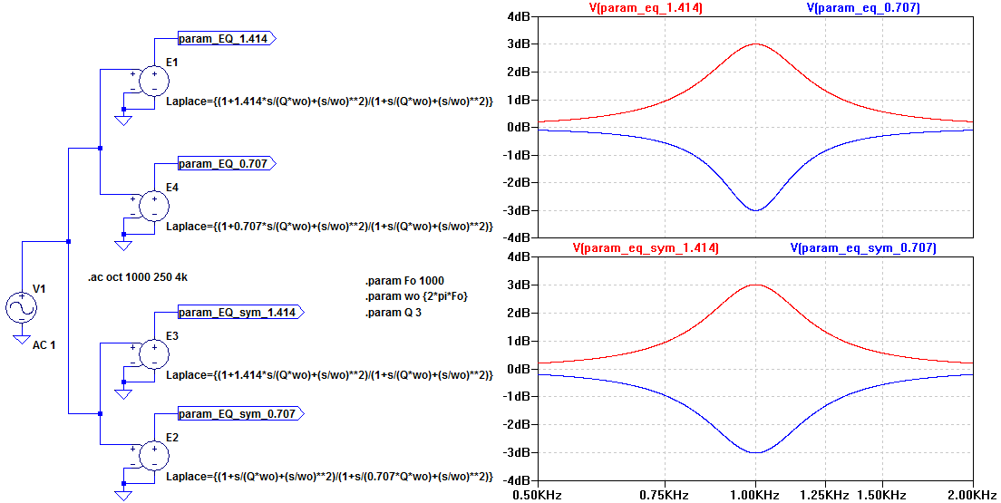

Il y a des processeurs qui disposent de plusieurs sortes de courbes d'égalisation paramétrique. Très bien si parmi celles-ci, il y a la "standard" que je simule avec quatre composants.
En référence à la même page donnée plus haut, l'écriture classique (eq. 1) d'une correction paramétrique peak/notch a un défaut qui peut motiver une autre écriture, l'asymétrie de réponse pour un même Q entre Ao=+ndB et Ao=-ndB. Par exemple avec l'écriture de l'éq. 2 (petit algorithme sur Qz et Qp), on trouve une symétrie plus attendue.
Quant à la largeur de bande à ndB/2, elle se calcule facilement quand l'écriture est celle de l'éq. 6 : BW=Fo/Qb. Je trouverais plutôt sympa sur DSP la saisie de cette largeur en Hertz à mi-gain plutôt que ce conceptuel Q.
Jean-Marc.
