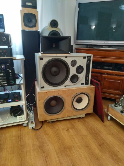

Altec 414 en charge compacte.
Gilles (bamboufou) m'a gentiment suggéré le modèle Petite Latour, qu'il a parfaitement réalisé, pour mes 414-16B.
J'aurais aimé, mais contraint par l'espace, je limite son exploitation sur la bande bas et haut médium où il est très résolvant et dynamique. Dixit mon camarade Gilles m' apportant son soutien technique avisé et je l'en remercie très vivement.
Je les ai montés, à l'essai, en clos dans les jbl 4310 (double borniers) à la place du 30cm. Le volume interne est d'environ 40 litres en BR. L'évent a été bouché avec de la mousse synthétique.
En bi amplification active à 1 KHz/24db avec la compression jbl 1,5' 2451J + pavillon posé sur le dessus.
Soutenu en actif jusqu'à 100 hz/24 dB, d'un caisson basse par canal de 66 litres clos avec 2 hp jbl LE 10H.
Mon meilleur système à ce jour. C'est magique...
Les jbl 4310 doivent retrouver leur intégralité.
Aussi avant de me lancer dans les caisses en clos d'environ 40 litres mettant l'ensemble caisson basse et caisson médium-aigu à hauteur d'écoute d'environ 1,12 m, je m'adresse aux camarades ayant utilisé cette configuration pour conseil.
Avec mes remerciements.
Cordialement.
Jean
