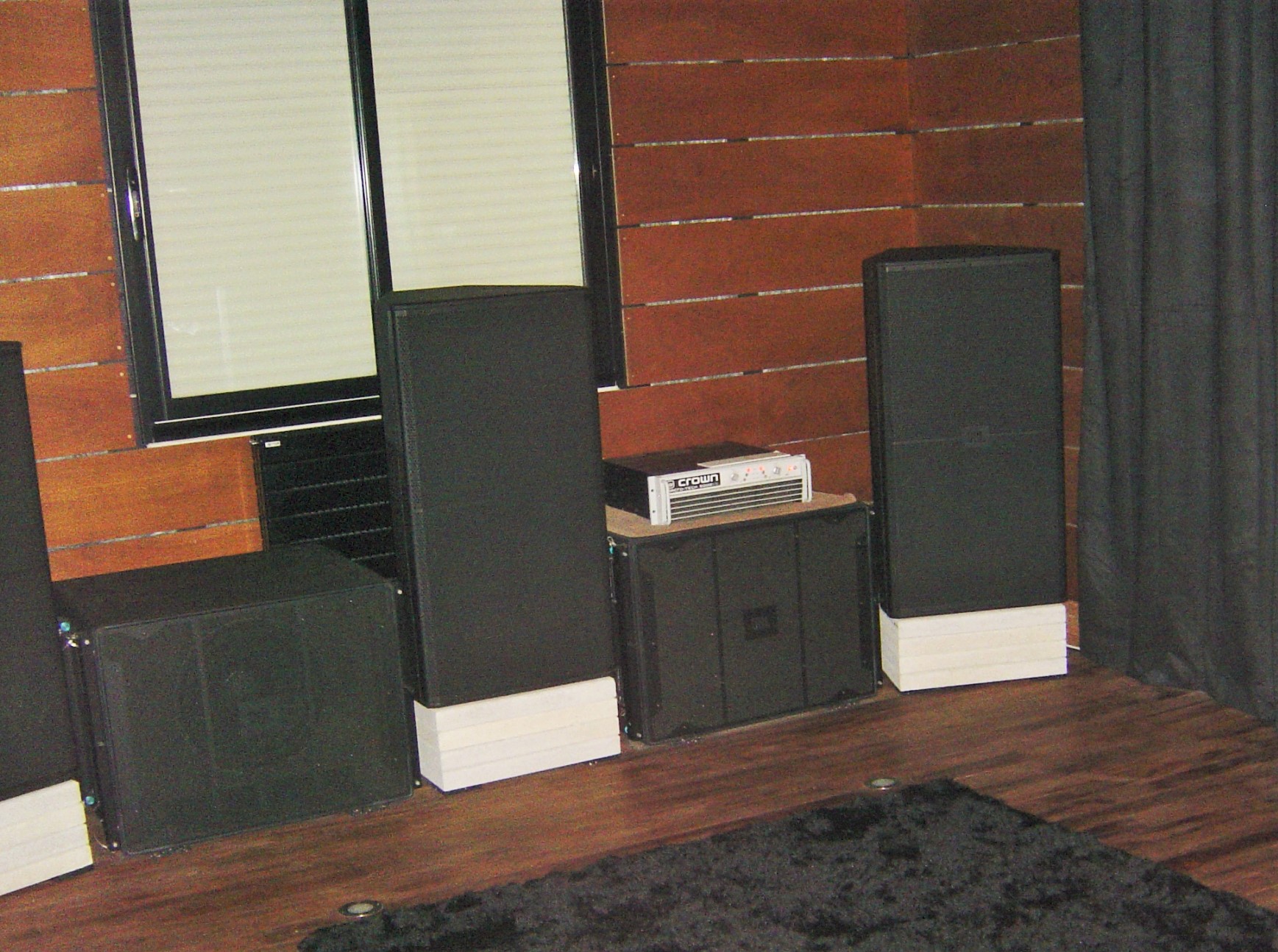

j'utilise des jbl srx 738 avec les cmcd depuis 8 ans , c'est une solution compact très efficace qui donne beaucoup de matière aux percussions et voix sans dureté.
configuration HC: 3 Jbl srx 738 + 4 surround 8340 + 2 Sub JBL Vertec VT8881 + Préampli Marantz + 2 amplis Labgruppen 2200q + 1Qsc dca 1222 + 1 Crown vz 5002 + Ecran microperf Oray 3m de base + source oppo, Jadis jd1, Serveur

C'est en effet une des rares solutions existante sur des systemes somme toutes " economiques "
Merci. Intéressant Smile
Effectivement elles ont l'air vraiment chouette, et un tarif accessible.
Une autre gamme propose également des "actives", jbl srx 835P, avec amplis intégrés donc ... à des tarifs très surprenant (comprendre intéressant à priori )
L'enceinte complète avec ampli intégré au tarif d'un gros pavillon ... j'aurais du me poser la question quand même Rolleyes
