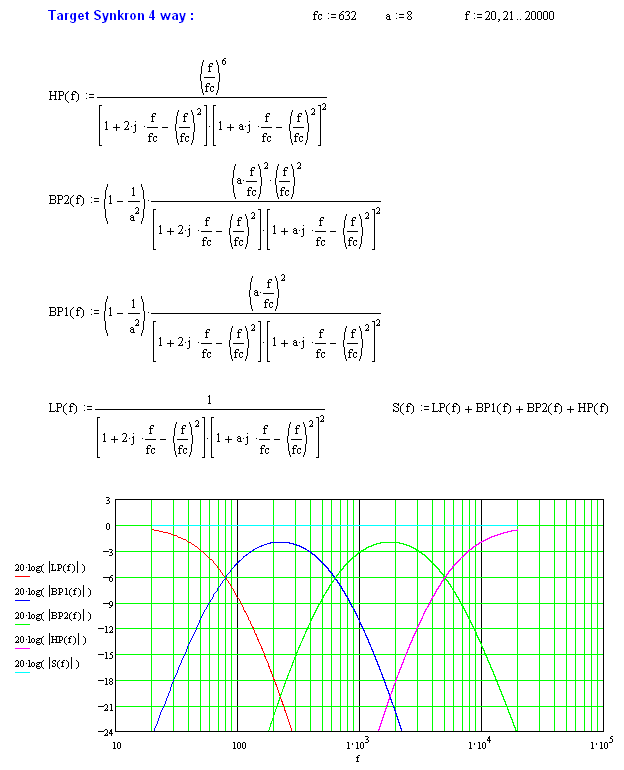

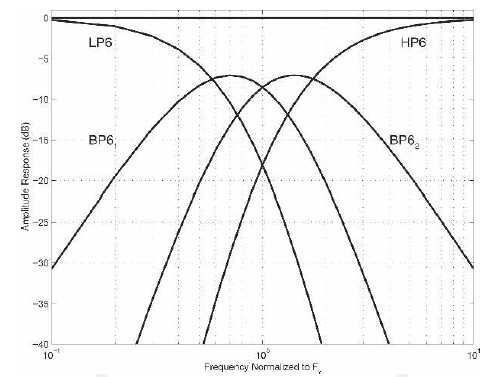

Un Synkron en 4 voies. Si on se lance, il faut que je retravaille le papier AES de René Christensen pour générer le quatuor de courbes cibles. Un nouveau challenge ?
Jean-Marc.
PS : L'enceinte : MacCauley 18 dans 480 l ; Altec817 avec des 416A ; Pavillon Kanno avec moteur Lamar ; Le Dauphin avec TD 2001.
Les Ledauphin sont posés sur les 817 comme sur des VOT et le Bas medium Kanno est posé sur des palettes, devant les 817, en tenant compte du mètre 20 de pavillon enroulé.
Je ne suis pas habitué à ce genre de transducteurs, mais voici un jeu de cibles qu'un Synkron 4 voies pourrait viser :
