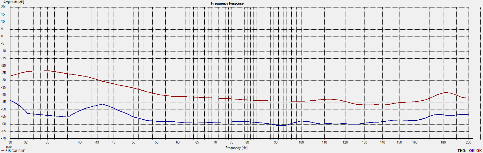

Le juge de paix , c'est le test suivant :
On prend le gené sinus ( faisable avec n'inmporte quel soft ) et on balaye entre 20 et 60 hz .. et on voit quand ca casse et quel est le spl .. on va rigoler avec le pavillon et un 515

Roland, je m'incline, vous m'avez convaincu !
Quand vous dites que la limite au sol c'est environ 200 hz, c'est bien ce que j'ai constaté avec mon estrade et ce que j'ai répété de nombreuses fois. (Je note juste une amélioration quand on supprime l'infra sur l'estrade, ça monte mieux, mais ça n'est pas satisfaisant pour autant).
Il se trouve que j'ai 4 hp RCF lf18g401, ils vont servir à construire 4 sub BR (si vous avez des conseils de réalisation, je suis preneur !!!), a priori en rayonnement vers le sol, assez proches de la zone d'écoute et intégrés dans une estrade qui servira de sol à un pavillon estrade couvrant la bande 60/70 à 500 hz : cette estrade ne sera donc pas au niveau des chaussettes pour produire du bas médium est sera bien en retrait de la première estrade.
Pour les hp du pavillon j'hésite encore entre des 38 cm beyma 15p80fe/n ou des 31 cm RCF L12P110K (je le répète ça fait bien longtemps que j'ai viré les Altec 515 8lf qui ne tienne pas le choc d'une part et sont un peu mous d'autre part).
