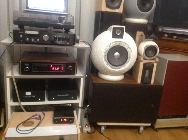

Pour information.
Toujours en RQP remarquable :
Préampli passif PGA2310 télécommande 3 entrées, volume, mute...à 69,90€
DAC Khadas à 105€
Dayton Audio SPA250DSP à 269€
Filtre actif 2200hz/24db à 29,90€
2 amplis Kanéda+GF pas cher !
30cm Jbl (4310) sous 125hz/24db avec 250W classe D Dayton DSP
20cm Jbl 2115 (sphère) de 125hz/24db en passe haut Dayton et à 2200hz filtre actif sortie ampli Kanéda
12cm Jbl 2105 (ogive) à 2200hz/24db sortie ampli Kanéda
Jbl 2404 avec capa 3mf, environ 6khz
Configuration similaire à Jbl 4315 en triamplification active.
Le tout décalé pour une image holographique.
Musicale et très dynamique, la batterie Dave Brubek est rutilante, un feu d'artifice, Arpeggione Schubert à pleurer, on s'y croirait...
Je bascule parfois sur les rubans RALL à 2200hz en actif.
Que du bonheur.
