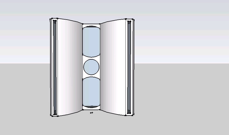

Tes VOTT X line sont vraiment une belle réussite. Esthétiquement elles sont moins massive que les VOTT original avec leur paroi arrière courbés. c'et vraiment élégant. le volume est il identique?
je serai curieux de voir ce que pourrait donner une enceinte basée sur le même principe mais "doublé" : 2 caisses de VOTT x-line tête bêche monté en d'appolito avec un pavillon central intégré.

Ce à quoi tu penses revient a faire des Xtrem ^___^ .
Mais de mon point de vue , dans la majorité des cas, le gain de deux hp n'est pas probant et posera quelques problemes supplémentaires !

il est probable qu'un des problème soit le volume de charge du BR dans ces conditions. le pavillon reste court et les fréquences les plus basses doivent être reproduite avec le bass reflex comme sur la VOTT. chargé par deux 416 le volume du bass reflex devrait être pas mal plus conséquent.
De plus le pic à 150 hz que l'on observe sur la VOTT doit être 3dB plus important si on double les 416. ca commence à s'entendre...et ca doit âs être simple a gérer en filtre passif.
je souhaite faire un projet avec deux 414 16B par coté. j'avais pensé à une simple bass reflex à la Malibu accordé un peu plus bas si possible.
sinon je me demande si une mini 4550 pourrait aussi être envisageable. coté ébénisterie, c'est pas le meme travail...
Olivier
