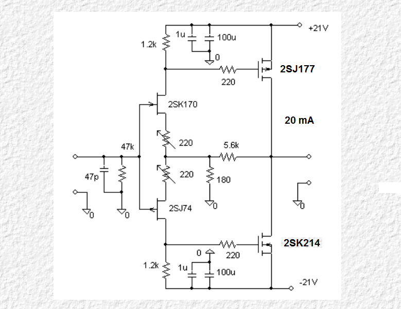

Bonjour a tous, nouveau sur le forum, c'est mon premier sujet.
J'ai débuté un projet, en contact avec Monsieur Plantefeve, que je n'ai pas besoin de présenter.
En partant du schéma de sont Zenotron, je souhaite réaliser, un amplificateur pour casque, en remplaçant les transistors 2sk1058/2sj62, par la paire 2sk214/2sj177, mais je ne sais pas ou acheter ces transistors, surtout trouver des originaux Hitachi et non de vague copie made in China.
Comptent d'avoir rejoins ce forum, le niveau semble être élevé.
Merci d'avance pour votre aide.

Bonsoir François-D,
A priori, je ferais confiance à E44.
Bien à toi, Jean-Marc.
PS : quel casque est à alimenter ?
Ce message a été modifié le: 18/04/2019 08:01:02 par JM Plantefeve.

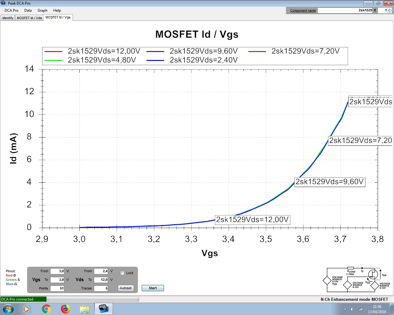

italia
autodidacte pro
Messages : 469
Groupe : Enregistré
Inscription : 10/09/2015
Statut : Hors ligne
Message : #6
RE: Ou acheter des transistors Hitachi
le problème n'est pas de rapprovisionner ces composants
mais d'avoir ces composants avec un VGS ON conduction inferieur a 1,6V.
l'architecture de certaions ampli le requirent.
se je monte des 2SK1529/ et 2SJ200 dans un ampli SONY TAFxxx ES
même avec le trimmer bias a fond aucun courant de repos
et il faut entre 30 et 60mA par rail en fonction des models
le voltage max disponible au repos entre les gates N et P ne dépasse pas 4 V avec l'architecture de l'ampli
maintenant avec les mosfets standard il faut au moins 6V pour enclencher la conduction
SONY monte des mosfets triée ou fabriquée sur cahier de charge
avec un faible VGS-on de 1.5V
que on ne retrouve pas dans le commerce car ils sonts toujours entre 3V et 3,5V
on parle de gate threshold
voilà pour quais je ne écrit jamais de technique dans le forum, impossible se faire comprendre ou expliquer se vous preferez
pour le dire en 3 mots:
se j'achete des mosfets 2SK1529 et 2SJ200 neufs d'origine Hitachi
ces copmposants commencent a conduire a 3Volts gate source
il me faut les memes references mais que commencent a conduire a 1,5V gate source
voila voila se no il me faut modifier l'ampli.
http://claudiomas.monsite-orange.fr/
Ce message a été modifié le: 13/04/2019 21:20:18 par italia.
13/04/2019 21:03:28

Bonsoir François,
Pour le casque c'est un casque Sony MDR-V7 Impédance de 32 Ohms.
Aujourd'hui, je penserais plutôt à la base du Cube plutôt qu'à celle du Zenotron pour ton ampli casque.
Jean-Marc.
Ce message a été modifié le: 13/04/2019 21:53:05 par JM Plantefeve.
