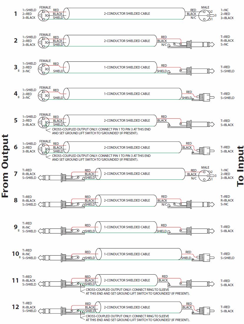

T'explique comment à un audiophile ce qu'est un circuit cross coupled?

PFB a écrit :
TOF70 a écrit :
Pourquoi faire simple quand on peut faire compliqué ? Big Grin
Déjà la boucle c'est bcp pour certains...
Il est clair qu'avec tes non-explications démonstratives, cela devient limpide pour les nuls & audiophiles associés ! Cool

jys a écrit :
Il est clair qu'avec tes non-explications démonstratives, cela devient limpide pour les nuls & audiophiles associés!
Une légende apparue sur le marché en 1980, créé par un ingénieur de Hewlett & Packard.
Après cette introduction combien d'audiophiles n'ont pas la nausée?
Un circuit plus moderne le 1646 de THAT
La musique distillée par nos chaines est probablement passée par des dizaines de ces circuits.
