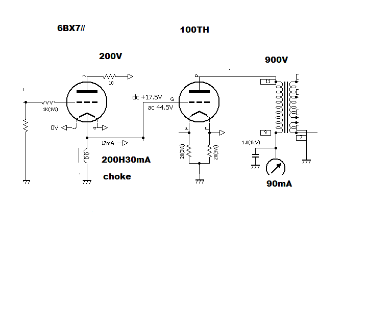

le test c'est avec la 6BX7 en CF sur self pour la polarisation de grille
pour l'ecoute un pre srpp E80CC/6L6CF mais pas pour les mesures
le schema du secteur puissance testéSadignorer l'amplitude 44,5Vac )

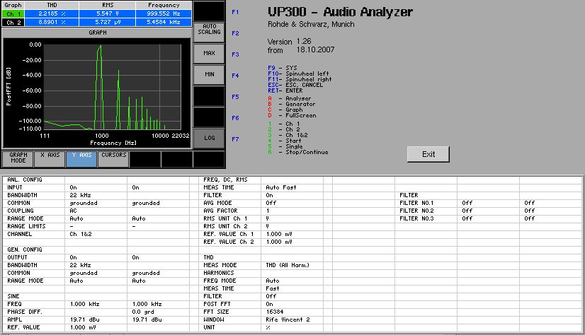

generateur 1K @19,7 dbu
envoutant et meilleur linéarité dans l’extrême grave

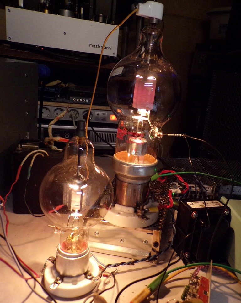

900V 90mA
mais meilleur resultat globale avec la Svetlana SV572-160
version audio de la 811A plaque graphite 125W
la serie SV572-3/10/30/160
le dernier cadeau de Svetlana urss avant etre avalée par new sensor usa
meme montage 900V 88mA
seul le tube remplacée
doit être magnifique pour driver le haut dans un système biamplifiée

j'ai comparé les deux triodes aux mesure mais a l’écoute la préférence est a la
100TH et sans appel
un musicien confirme, la 100TH exprime un timbre magique

qq news des test encours
c'est a pleine puissance que cette triode sonne le mieux
alors HT 1100Volts 86mA la plaque commence a rougir un peux
c'est la que le son deviens magnifique
le grave de toute beautés enveloppant sans aucune acidité ne prédominance
une base puissante pour un medium aigu rapide clair détaillée
et une esthétique de lampe a huile du moyen age
que du bonheur
il faut absolument l’écouter
