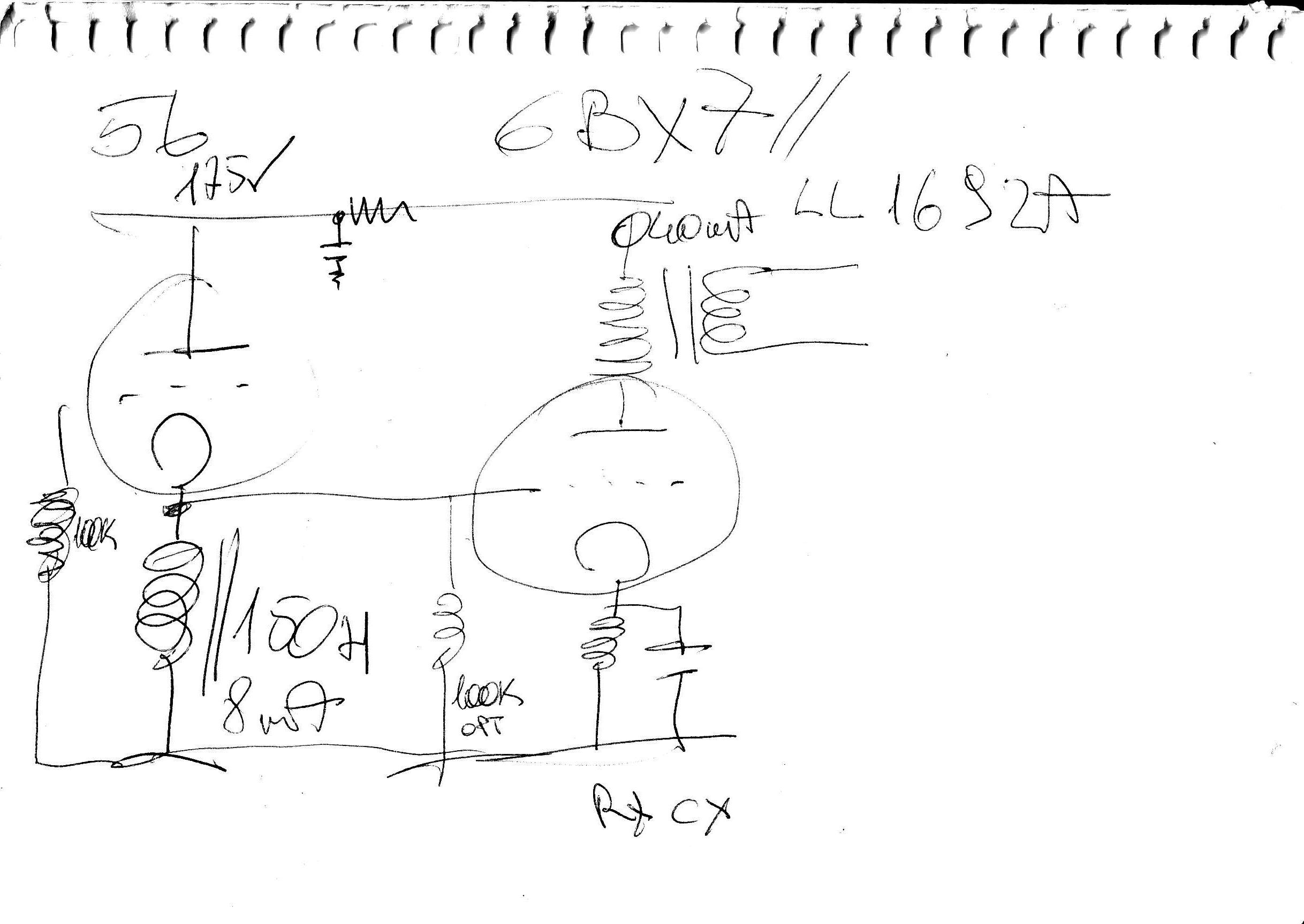

le choix est une 56, ancienne triode chauffée en 2.5VAC en cathode follower sur charge réactive 150H 8mA en couplage direct a une 6BX7 deux triodes en parallèle.
la 6BX7 c'est un tube a la fabrication exceptionnelle avec un RA de 1300ohm par plaque
un mu de 10 et un courant de plaque très élevée 12W en //
idéale pour driver un transfo sortie, j'ai retenu un lundhal LL1692A gap 25mA
avec un rapport 3.5:2

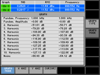

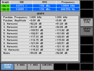

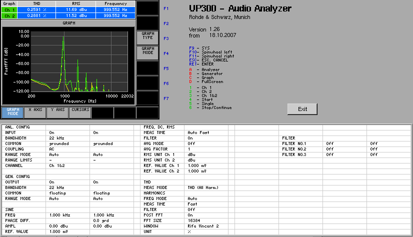

le résultat des mesures est très encourageant au rohde schwarz up350 c'est 0.08% THD (-61db THD) toutes harmoniques avec -10db en entrée (1.5db en sortie)
et 0.28% THD(-51.5 db THD) avec 0db en entrée (11.5db en sortie)
mesure jointes.
pas mal pour un simplissime preampli!

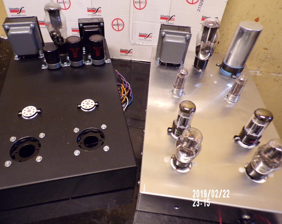

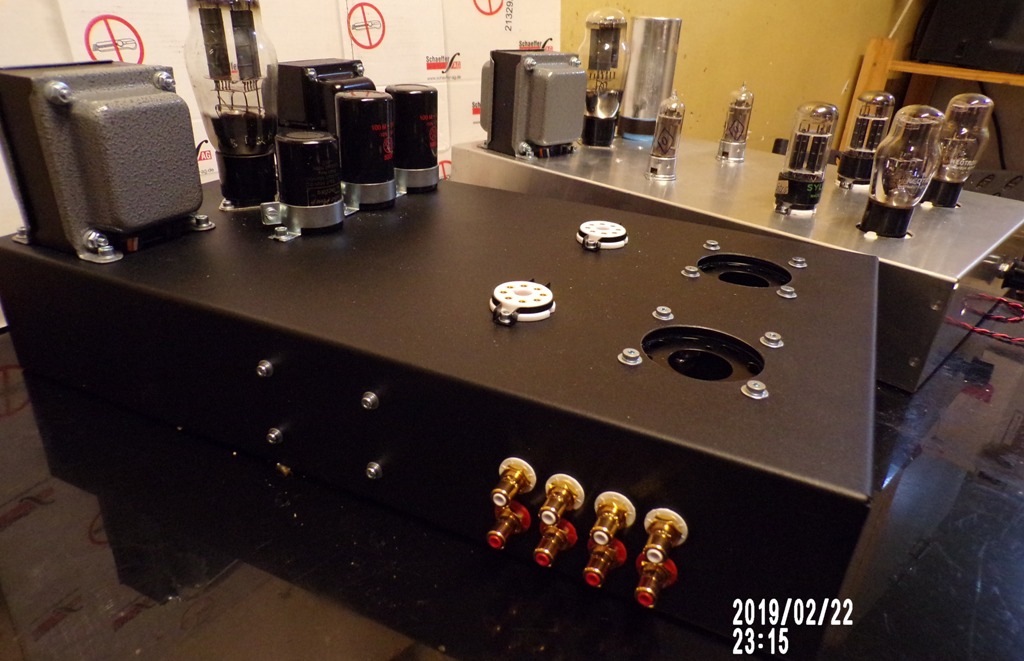

l'original en alu et la version a livrer châssis acier façade alu a venir en cours a finir
sortie sur lundhal asymétrique ou symétrique au choix
car pas de contreréaction
passifs???une résistance découplé a la cathode de la 6BX7 c'est tout [b]
personne qui pleure???
http://claudiomas.monsite-orange.fr/
A quoi sert le premier étage ?
Attaquer le second à + faible impédance ?

no je ne m'attend pas que on me dis bravo, je vous fait cadeau du schema
c'est trés simple mais je ne vais pas faire le descriptif détaillée ne la synoptique
du facteur gain c'est une idea je suis un artiste pas un spéculateur et je ne me fout pas de la gueule des autres

Je ne m'attends pas à une "discussion" avec un artiste d'envergure ( je ne suis pas de taille). Un orfèvre de recherches, qui à "pondu ce preampli c'est le fruit de centaines de heures de expérimentations avec tubes architecture différents" qui ne risque pas de s'étouffer avec son humilité...
Tu peux causer avec Pben, BrunoP ou d'autres qui n'ont rien à t'envier...en terme de brain storming ou de choix assumés.
Mis à part la belle triode ancienne, je ne vois pas grand chose qui fasse émulsion...
Ton "cadeaux" de schéma est simplissime ( quoi que le CF d'entrée qui précède le transfo me semble douteux voir superfétatoire), et même un trou duc comme moi pourrait en comprendre les points de repos...
