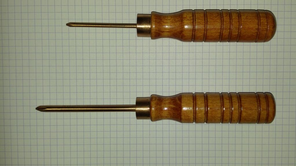

qui n'a pas abîmé ou manqué abîmer une membrane de HP à chambre de compression en utilisant un tournevis qui aura été attiré par le circuit magnétique?
J'utilise maintenant des tournevis non magnétiques Facom au cuivre-béryllium.
selon la photo ci-dessus.
Les références Facom sont les suivantes:
- le gros (diamètre 5mm): ref. ANF 1X 75SR
- le 3mm: ref. ANF 0X 50SR
On les trouve chez les fournisseurs d'outillage pour l'industrie et chez RS Components (chercher à "tournevis ADF", c'est à dire "antidéflagrant").
Ceux de la photo sont trop pointus pour les vis des compressions Altec et j'ai du limer leur extrémité (le béryllium étant cancérogène, il ne faut pas respirer ses poussières ni les ingérer; se laver les mains). Je n'ai pas cherché s'il en existe avec des extrémités mieux adaptées.
La solidité du cuivre-béryllium ne vaut pas celle de l'acier, mais il n'est pas nécessaire de serrer les vis très fort.
Quel confort maintenant, pour un coût modique
