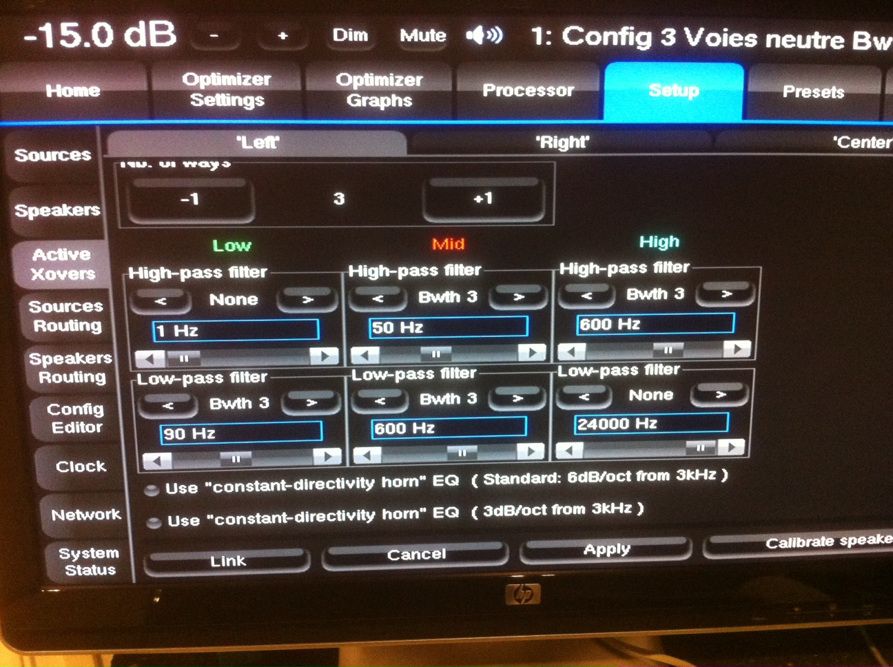

Dans mon cas l'acquisition du MAGNITUDE à permis de résoudre tous les problèmes de mise en phase, délay, réglages des niveaux, équalisation de mes 3 enceintes avant en filtrage actif (3 voies GAUCHE, 2 voies CENTRALE, 3 voies DROITE). J'utilise donc les 8 canaux disponibles sur le MAGNITUDE 32 8.8. Un upgrade est possible pour des canaux suplémentaires si on le souhaite ==> MAGNITUDE 32 16.16 (pour 16 canaux) ou MAGNITUDE 32.32 pour 32 canaux.

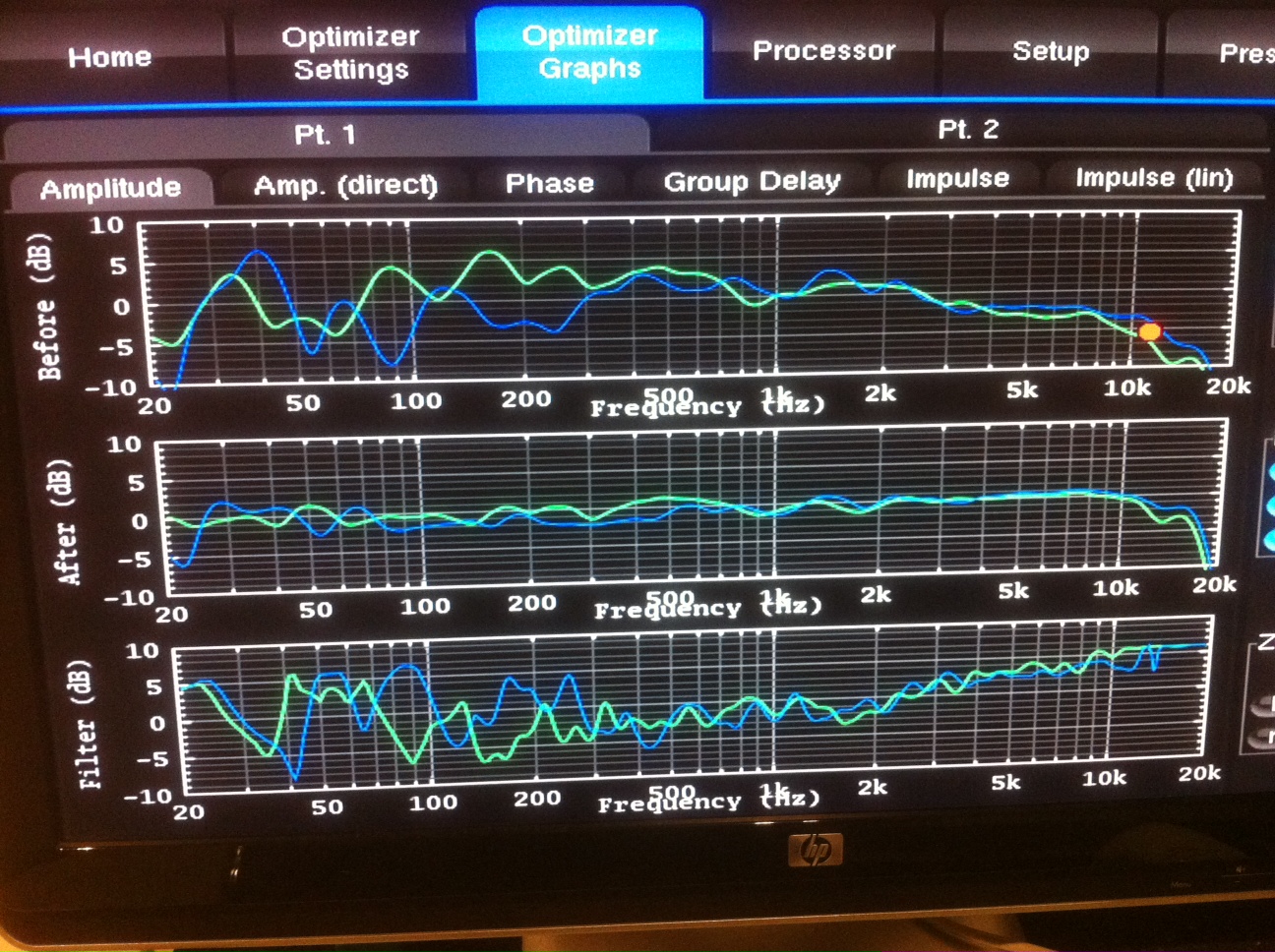

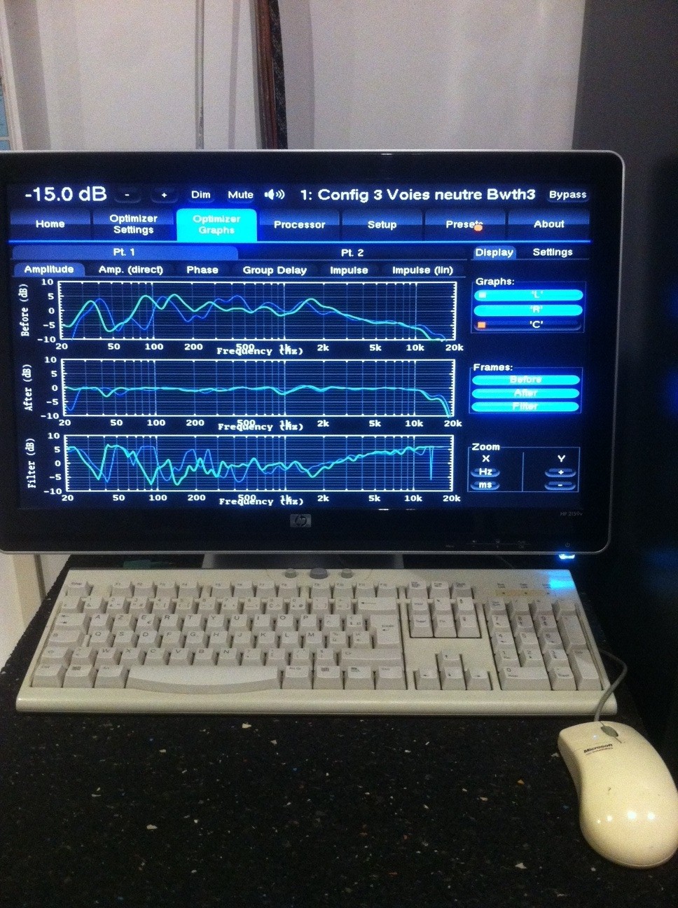

Lorsque je me suis lancé dans le haut rendement avec multiamplification active j'ai commencé avec des logitiels d'acquisition comme REW, ARTA et des appareils de corrections : filtres actifs, égaliseurs numériques (Beringueur, Xillica...). J'ai passé des heures, des jours, des semaines.... à essayer de régler mon système au mieux et à chaque fois que je touchais un réglage cela me chamboulait tout. Exemple si j'éqalise les bandes de 600 à 650 Hz, sans comprendre pourquoi cela impactait les fréquences à 80Hz..... Bref n'étant pas ingénieur du son ni aussi compétent que beaucoup de "Doyens" du Forum et ma patience ayant des limites lol
Je me suis mis en recherche d'un appareil capable de faire à la fois l'acquisition ET la correction sans passer par mon petit cerveau d'humain.
Le Trinnov à été pour moi la réponse à ce besoin de faire fonctionner "au mieux" mes HP entre eux avec mes amplis. Il réussi à sortir une courbe à +/- 5db de 50 à 13Khz et +/- 10db de 20Hz à 20Khz.
Je laisse le soin aux spécialiste d'apporter des critiques à cet appareil, en ce qui me concerne il à été la solution à tous mes problèmes pour faire fonctionner AU MIEUX et "cohabiter" les différents HP que j'avais sélectionné pour un système HR à amplification active.
Je n'ai pas d'actions chez Trinnov mais les quelques fois ou j'ai eu des contacts avec des interlocuteurs de chez Trinnov (technico commerciaux et ingé son), à chaque fois ces personnes ont fait preuve d'écoute, disponibilité et d'une grande modestie au regard de leurs compétences.
@XN ==> les FIR sont abordés page 37 de la notice

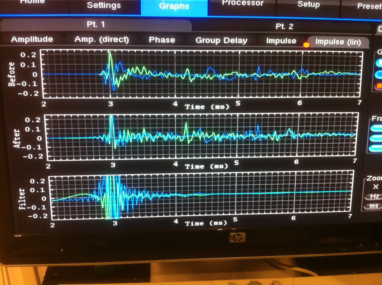

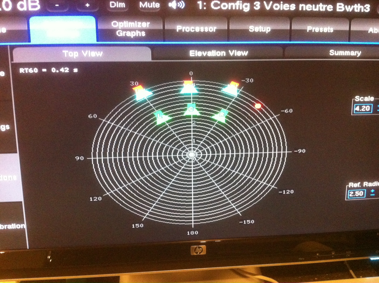

@RAGNARSSON ==> Le Trinnov détermine les phases en automatique et réalise les inversions de phase (si nécessaire) lors du paramétrage. Je calibre voie par voie en positionnant le micro à environ 80cm-1m de chaque enceinte: Mise en phase, réglage des niveaux, délay, impuls.... des HP entre eux.
Puis je positionne le micro au point d'écoute (ou la zone définie) pour le calibrage de l'ensemble des enceintes entre elles dans la pièce (correction acoustique).
Ci-dessous quelques photos des nombreuses vues :
ONKYO PR-RZ5100, TRINNOV Magnitude 32, 2 PASS LABS XA100, 2 MICHI M8, 2 Amplis 2A3 JJ40, JBL 2450 + PAV Kinoshita et caisses ALTEC 817, caisse ALTEC 816 (voie centrale), Tweeters Yamaha JA4281B. 2 caissons Mc Cauley 6174. Ampli Parasound A52, Ampli Onkyo MC5500, 8 enceintes Paradigm Sig.
