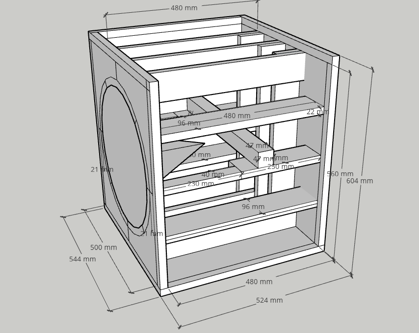

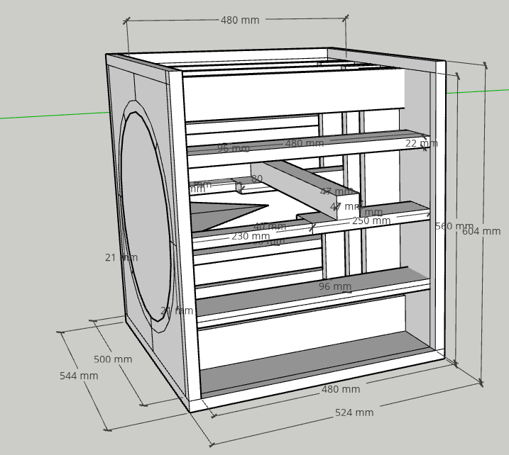

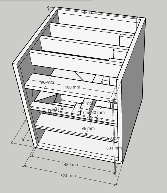

Je reviens un peu sur la proposition d'assemblage en utilisant le mdf ... ?
- planches de MDF 22, de 80mm de large et de la hauteur nécessaire, allant d'une parois à l’autre, celle opposée
- Liaison entre ces planches en vissées/collées
- tasseaux montés en T dans l'enceintes
Pascal aurais tu dans tes cartons des propositions en utilisant du bois ?
Merci d'avance

Un truc qui marche bien pour rigidifier, c'est une structure interne en MDF similaire aux croisillons (un peu comme dans les cartons de bouteilles de vin), avec la découpe nécessaire pour le placement du HP et reliant les différentes faces du caisson. C'est ce que j'ai fait dans toutes mes caisses, en particulier dans mon caisson avec le 46cm PHL et ça donne de très bons résultats. Pour le 46cm, j'ai mis deux panneaux horizontaux et deux verticaux qui pincent aussi l'évent laminaire le tout en MDF de 22 mm, facade en MDF de 38 mm. J'ai fait très peu d’aérations dans les panneaux, ceci dans l'idée de casser les résonances indésirables...
